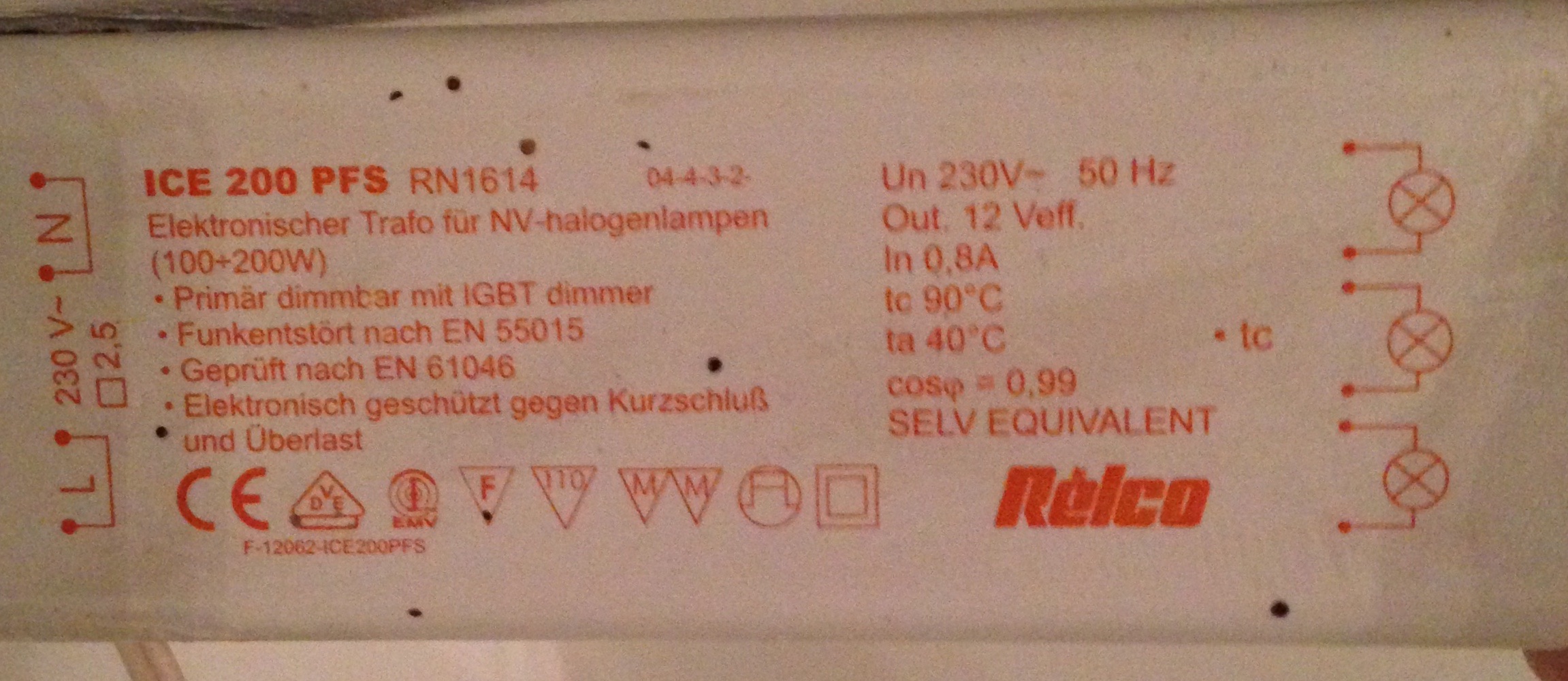

Buongiorno, ieri ho provato a sostituire 4 faretti alogeni con attacco GU5.3 da 35 W ciascuno, con 4 faretti LED con stesso attacco da 4 W. Dopo averne montati due, ho provato ad accenderli e non c'erano problemi, mentre dopo averli montati tutti e 4, hanno iniziato a lampeggiare. C'è un trasformatore da 12 V di cui però non conosco le specifiche tecniche perché fisicamente, al momento, non l'ho visto. Volevo sapere se potesse essere un problema del trasformatore e, nel caso, se avete qualche consiglio su che trasformatore comprare.

Prima di poter dare consigli, bisogna conoscere le caratteristiche dell'alimentatore ( e non trasformatore).

Eccomi..provo a postare la foto dell'alimentatore nella speranza che possiate darmi qualche consiglio

Messaggioda Foto Utentespud » 9 ott 2014, 21:54
La scritta "Out 12Veff" mi fa pensare che in uscita non ci sia una tensione continua, il che giustificherebbe il lampeggiare dei led alla frequenza di rete

Messaggioda Foto Utenteandreghiro » 9 ott 2014, 21:56
Quindi io dovrei prendere un alimentatore con corrente continua in uscita?

Messaggioda Foto Utentespud » 9 ott 2014, 22:00
Direi proprio di si :ok:
