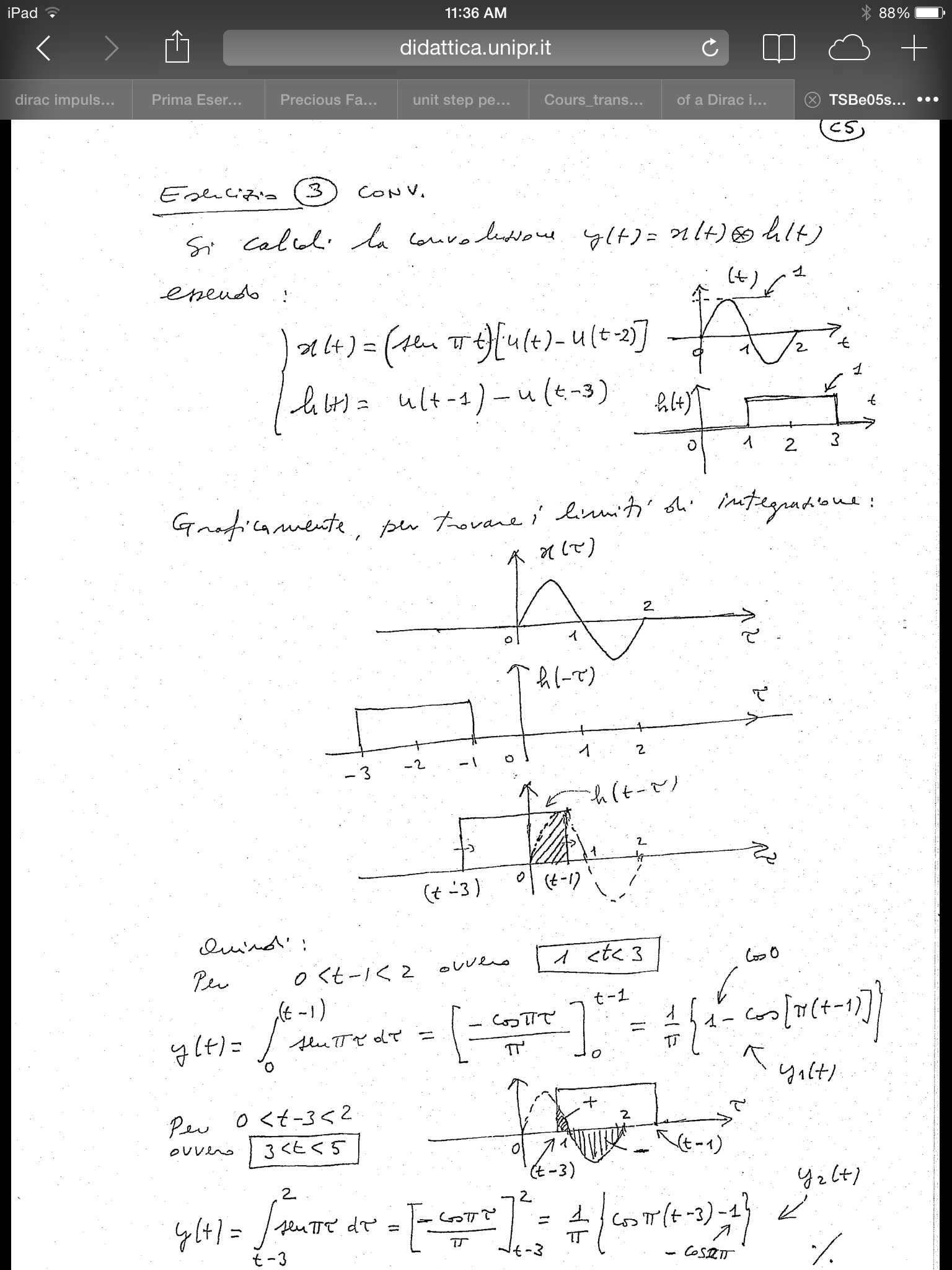

Devo svolgere la convoluzione di questi due segnali
x(t) = (sen \pi t ){ u(t) - u (t-2) }
h(t) = u(t-1) - u(t-3)
Nel primo caso mi risulta un grafico periodico che incontra l'asse x nel punti 0 , 1 e 2 (ecc)
Nel secondo caso il grafico mi risulta essere un rettangolo che in contra l'asse x nei punti 1 e 3.
Per eseguire la convoluzione ruoto rispetto all'asse y il secondo grafico. In questo modo il grafico avrà estremi t -3 et - 1 , spostandolo verso desta.
Per t-1 < 0, così come per t-3>0 la convoluzione non esiste
Spostando il secondo grafico verso destra allora la convoluzione risulta essere , secondo me, \int_{1}^{0}{sen \pi(t- \tau) d\tau} - \int_{t-1}^{1}{sen \pi(t- \tau) d\tau}
Nella risoluzione invece il mio professore scrive \int_{0}^{t-1}{sen \pi(t) d\tau} :? Qualcuno potrebbe spiegarmi il motivo ? Dato che sono le prime convoluzioni che svolgo ho cercato di aiutarmi nello scrivere l'integrale attraverso questi esercizi http://www-dsp.elet.polimi.it/fst-tubaro/Esercizi/Es_Conv.pdf che mi sono stati consigliati nel post precedente

Foto UtenteRussell ho provato a fare come mi hai detto e ha ruotare il seno invece di h(t) ma non riesco a saltarci fuori :oops: ho cercato esercizi simili anche in forum inglesi e francesi ma ogni volta risolvono con Fourier :/ ho la pagina con la soluzione , passo passo , ma non riesco nemmeno a capire come ha fatto il mio professore #-o l'unica certezza che avevo era il sen(\pi (t- \tau)) e lui mi ha cancellato anche questa dato che il - \tau non lo mette

ellosma ha scritto:l'unica certezza che avevo era il sen(\pi (t- \tau))e lui mi ha cancellato anche questa dato che il - \tau non lo mette
ma non è che lui tiene fermo il seno, e va a traslare l'altra funzione (ovvero h(t) ) che è un rettangolo e quindi piu' comodo da muovere?

Si , lascia fisso il seno, ma mentre in tutti gli altri esercizi che ho svolto io sottraevo ( e così faceva lui ) l'integrale se il grafico era sotto l'asse x , ora invece nella sua soluzione non separa più ogni sezione e opera sugli integrali, ma ne fa uno unico #-o dato che al milionesimo tentativo non mi tornava ancora , allora ho provato ad invertire il seno ma anche in quel caso il risultato non mi torna

Si confermo, rileggendo quello che hai scritto l'errore è li'
quando calcoli la convoluzione a mano (graficamente) una funzione sta' ferma, l'altra si ribalta e trasla
tieni a mente sempre la definizione
http://it.wikipedia.org/wiki/Convoluzione#Definizione
o tieni ferma f e ribalti+trasli g, o tieni ferma g e ribalti+trasli f
nel tuo caso conviene tenere ferma la funzione x(t), che è piu' complessa
nell'integrale scriverai x(tau)
a muoverai (per semplicità) la funzione h(t), e quindi dovrai scrivere h(t-tau) nell'integrale
a quel punto integri in d-tau... che equivale a dire applichi tutte le varie traslazioni una per una
il tuo prof intanto fa' notare che essendo il segnale x(t) non nullo solo tra 0 e 2 l'integrale sarà definito e semplice da risolvere analiticamente.
disegna h(-tau) tanto per far vedere come si ribalta
poi disegna h(t-tau) per la generica traslazione
fa' notare che se t è tale che le 2 funzioni non si toccano l'integrale (del prodotto) sara' nullo
mentre quando il rettangolino si sovrappone (parzialmente) con la funzione x(t) l'integrale è non nullo per via dell'area di intersezione (tratteggiata in figura)
poi banalmente si cambiano i limiti dell'integrale, che invece di andare da -infinito a +infinito, li limita all'area di intersezione
il resto sono calcoli derivanti dall'integrale.
Ripete poi parte del ragionamento per via del fatto che il rettangolo puo' anche sovrapporsi sulla parte terminale della funzione x(t), e il caso va trattato a parte perche' cambino i limiti di integrazione per via della diversa sovrapposizione
