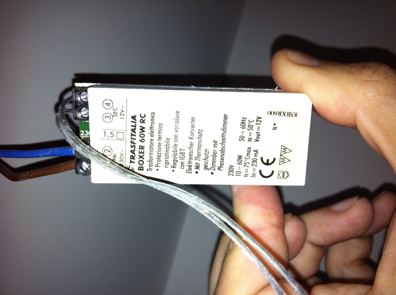

Ciao a tutti cari amici,
Ho messo questo faretto al posto di quello da 30w e la luce lampeggia. Il trasformatore è questo. Ho due domande:
1) se collego tre faretti a questo trasformatore secondo voi va bene ? 3 farsetti da 4 watt=12, dovrebbe rientrare nel range di funzionamento del trasformatore.
2) se la prima soluzione non si può fare che trasformatore devo comprare?

[2] Re: Trasformatore adatto farsetto LED
Messaggioda Foto Utentemarco438 » 7 nov 2014, 21:53
Posso aiutarti solo se mi spieghi la differenza tra i faretti ed i farsetti. :D

[4] Re: Trasformatore adatto faretto LED
Messaggioda Foto Utenterichiurci » 8 nov 2014, 0:11
si con 3 dovrebbe andar bene anche se sei dentro al limite, non sembra un alimentatore specifico per lampade particolari.
Il faretto che hai messo riporta 12V AC/DC, quindi ha dentro un raddrizzatore e non ha polarità, basta metterli tutti in parallelo.

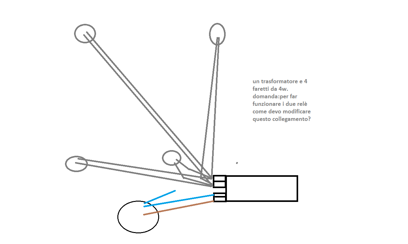

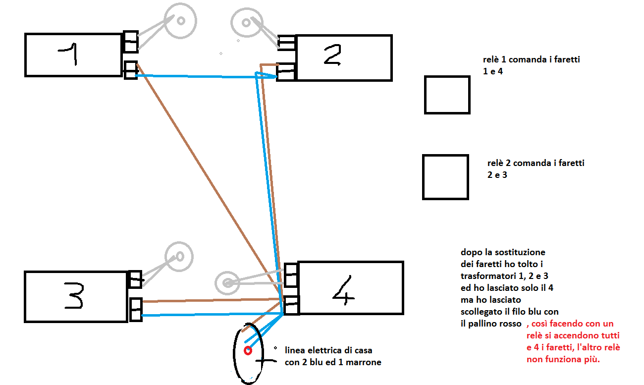

[6] Re: Trasformatore adatto faretto LED
Messaggioda Foto UtenteDiegogiri » 20 nov 2014, 20:25
vi allego due disegni (scusate la loro rozzezza) di come era prima l'impianto e di come è ora.
La domanda è come devo modificare l'impianto del disegno "impianto dopo" (con un trasformatore) per far si che i relè prima funzionanti continuino a funzionare comandando rispettivamente due faretti ciascuno...
grazieeeee
