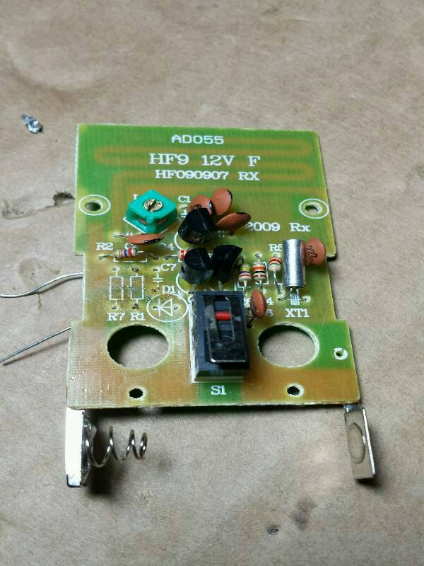

Trattasi di un campanello wireless cinese che ha smesso di funzionare. Vorrei sistemarlo, ci ho aperto il trasmettitore a pulsante e penso di aver trovato il problema, una resistenza da 1/4 al suo interno bruciata tutta annerita nella quale non posso leggere il valore per sostituirla. Ho verificato ai capi con il tester e sembra che la resistenza non è andata e mi da sui 23k. Tra gli altri pochissimi componenti all'interno del trasmettitore non sembrano bruciati ma il mio dubbio ricade su questa resitenza, ho provato a staccarla e ci ho messo su un trimmer da 1M e pian piano ruotando per verificarne il valore esatto della resistenza così da sostituirla... ma niente da fare non riesce a trasmettere, visto che si tratta di sostituire la resistenza con il valore adeguato per poter trasmettere nella giusta frequenza. Voi come avrete fatto?

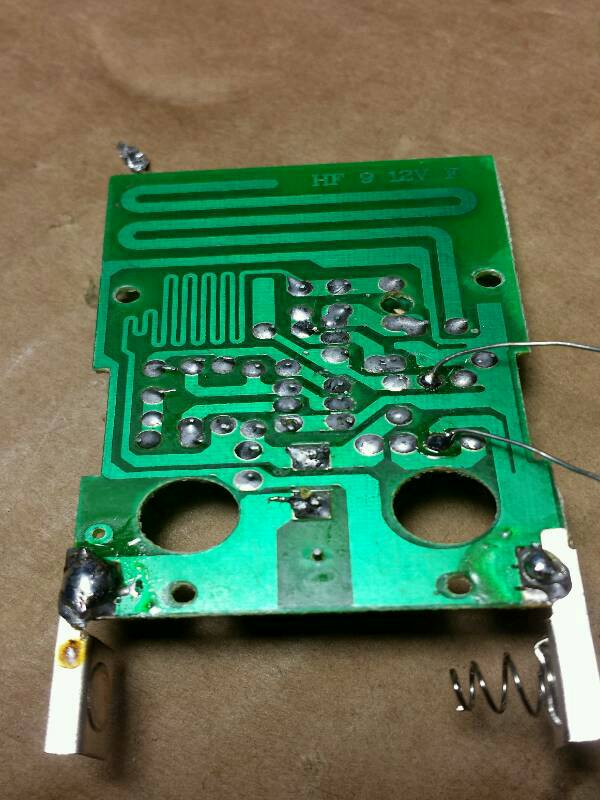

Ti posto le immagini come hai chiesto.
La resistenza era posta su R1, è stata tolta dove ora c'è i due cavetti saldati che fuoriescono... i cavetti l'ho saldati per stringere il cavo a coccodrilli per provare col trimmer
Il circuito è composto, da come lo si deduce ( anche se la foto non è molto dettagliata ) dalla seconda immagine, da tre transistor o perlomeno sembrano tali ( i componenti a tre pin al centro dello stampato ), un quarzo e da pochi altri componenti passivi. Il guasto alla resistenza potrebbe essere stato causato da uno o più transistor andati in cortocircuito.
Comunque, come prima prova, visto che è la più semplice, controlla con un multimetro la funzionalità del pulsante, il quale si deve aprire e chiudere normalmente.
Come seconda prova, ti consiglio di controllare con un multimetro, posto in prova diodi, i tre transistor se presentano un cortocircuito, questa prova la puoi eseguire senza togliere i componenti dallo stampato; se trovi uno o più transistor in cortocircuito li togli dallo stampato e li ricontrolli.
Se, invece, non trovi nessun cortocircuito, ti consiglierei di togliere i transistor dallo stampato e ricontrollarli con il multimetro.
