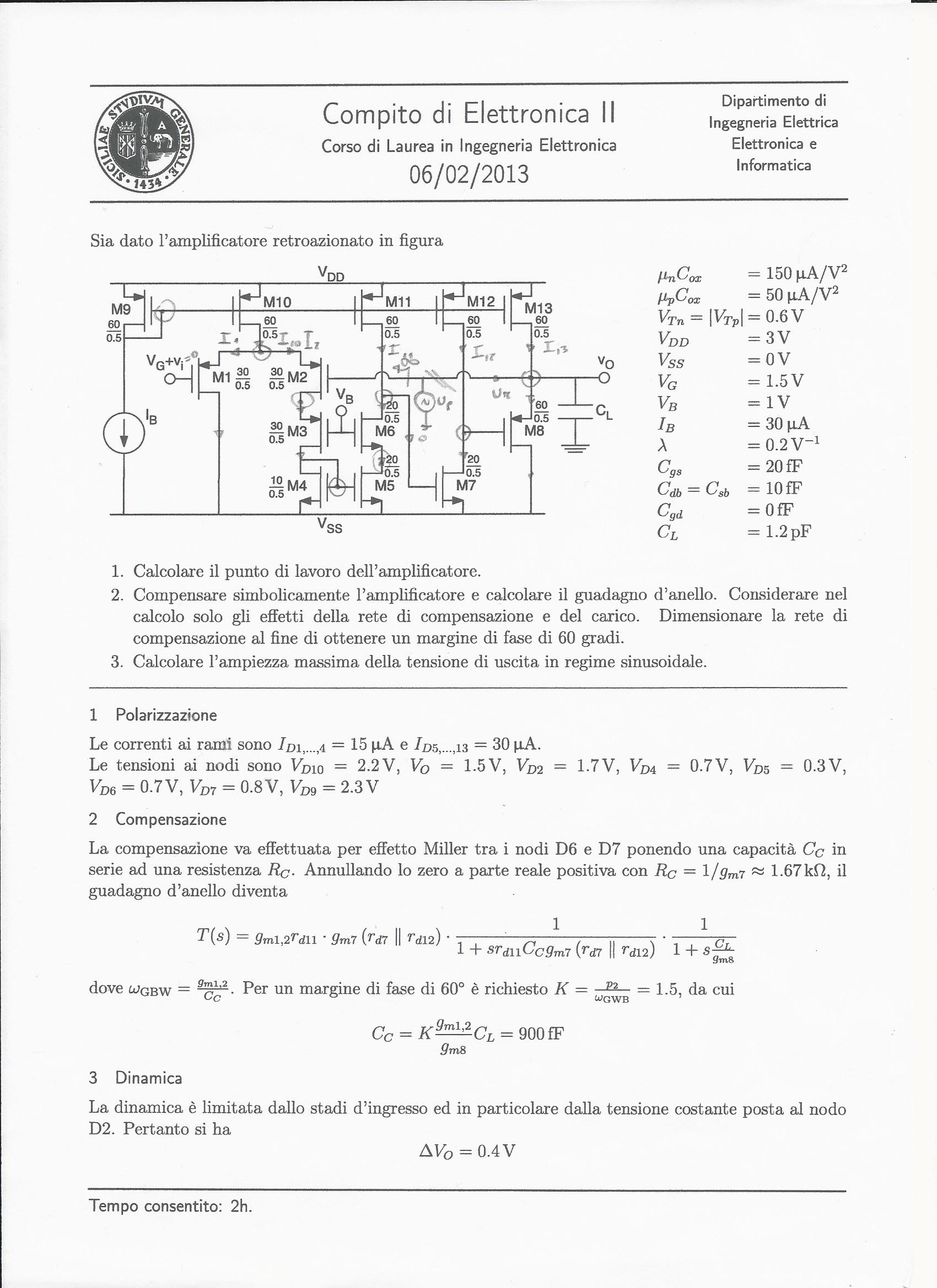

massima ampiezza di tensione in un amplificatore retroaziona
2 messaggi
ciao a tutti. ho un atroce dubbio sulla terza parte di questo esercizio in allegato relativo alla massima ampiezza di tensione in uscita in un amplificatore retroazionato in regime sinusoidale nella banda intermedia.qualcuno protrebbe spiegarmi come si risolve e con quale procedimento?
grazie in anticipo per chi risponderà.

Ciao,
purtroppo non so aiutarti con la risoluzione dell' esercizio, ma posso darti alcune dritte sul forum:
posta gli schemi in Fidocad
guida: http://www.electroyou.it/darwinne/wiki/fidocadj
in seguito scrivi il procedimento o la soluzione a cui avevi pensato riguardo all'esercizio.
Le formule vanno scritte in latex
