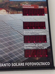

Installato nei pressi dell'impianto, all’interno di un edificio (scuola) consente al gestore di monitorarne l'efficienza ma soprattutto mette in evidenza l'esistenza dell'impianto rispetto al pubblico di passaggio pubblicizzandone il rendimento in termini di energia prodotta e di emissioni di anidride carbonica evitate e quindi il contributo che l'impianto offre anche per la salvaguardia dell'ambiente.
Da qualche giorno i numeri sono spariti e sono apparsi dei puntini luminosi (come da foto) Chi ha consigli per cercare di risolvere il problema lo ringrazio anticipatamente.
Display per impianti fotovoltaici

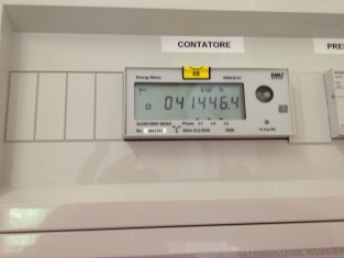

- Contatore all'interno del quadro Elettrico FV
- Contatore EMU.jpg (32.92 KiB) Osservato 3046 volte

Potrebbe essere un problema di comunicazione. Verifica l'integrità del bus di collegamento (RS485 o Ethernet immagino).
Potrebbe anche essere un guasto alla scheda del pannello. Sempre lo stadio di comunicazione visto che l'alimentazione ed il display sembrano funzionare.
Comunque... Difficilmente caverai un ragno dal buco senza contattare il produttore del pannello.

Giovepluvio ha scritto:Potrebbe essere un problema di comunicazione. Verifica l'integrità del bus di collegamento (RS485 o Ethernet immagino).

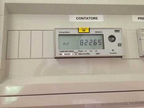

Grazie, Giovepluvio, ho cercato nella documentazione dell'impianto FV, il manuale d'uso del EMU 32.61 per cercare di capire se sul display mi da errore (in alto a SX c'è una freccia che lampeggia) ma nella documentazione niente manuale (
questo lo dedico alla ditta installatrice)- Allegati
- 003.jpg (19.33 KiB) Osservato 3027 volte

Hai visto il sito del produttore??? http://www.emuag.ch/en/produkte/, li però quel modello non son riuscito a trovarlo, il mio tedesco è abbastanza arrugginito, magari sei più fortunato di me
