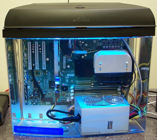

Per ottenere risultati estremi si può sostituire il cabinet con un piccolo acquario e immergere tutta l'elettronica in olio minerale (quello per trasformatori ad esempio)
Non c'e' raffreddamento che tenga! ...credo
... (sara' vero?? l'olio è molto isolante ma è anche tanta la superficie di contatto... boh..) in ogni caso è veramente simpatico e ogni vero nerd dovrebbe provarlo con dentro un pesce a batteria
Si ripristina eventualmente tutto con una buona soffiata di compressore per togliere l'olio residuo
La cosa bellissima di questa soluzione è la totale assenza del fastidioso rumore delle ventole
Beh con l'olio fermo non cambia molto rispetto all'aria, se lo fai scorrere al massimo arrivi a temperatura ambiente a meno che tu non raffreddi il radiatore ad acqua più fredda, ma a quel punto tanto valeva mettere solo il sistema ad acqua. Poi non è vero che basta una soffiata di compressore, e l'olio dopo andrebbe smaltito.
