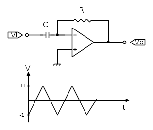

Dato il seguente circuito con operazionale ideale e Resistenza \[R=200K\Omega C=10nF\]. Quale sara' il segnale di picco \[V_{o}(t)\]per un ingresso ad onda triangolare di 100 Hz e valore di picco 1 V ,come quello di figura?

800mV, cosa ho vinto?

E questa e l'onda d'uscita del derivatore .

Per conoscere il valore del segnale di ingresso bisogna calcolare l'equazione di una retta passante per 2 punti e ricavare il suo coefficiente angolare che , con i dati in possesso e' ugm= \frac{4Vi}{T}tuale a: \frac{1--(1)}{0,005}t= \frac2{0,005}{}t

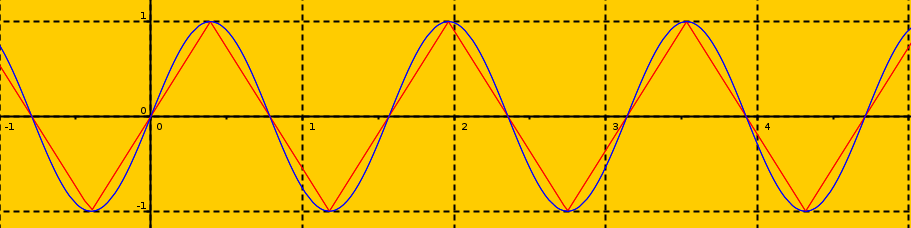

L' onda triangolare la puoi definire cosi:
t_r(t) = \left \{
\begin{matrix}
1 + t & \text{se} & -1 \le t \le 0\\
1 - t & \text{se} & 0 \le t \le 1\\
\end{matrix}
\right.
opure con la funzione
t_r(t) = \left ({2 \over \pi} \right ) a \arcsin(\sin(\omega nt \pm \theta))
Dove a è l'ampiezza del segnale e \theta è la fase.
Ecco una rappresentazione ottenuta con Geogebra, a = 1 \,\,,\theta = 0:
Dove in rosso è rappresentata l'onda triangolare, in blu
f(t) = \sin(\omega nt) .
