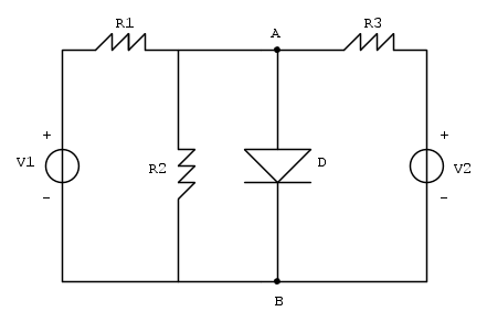

Salve a tutti sono nuovamente io e i miei dubbi...
in questo circuito come si calcola la I di Norton e la I che scorre nel ramo del diodo? con thevenin l'ho capita

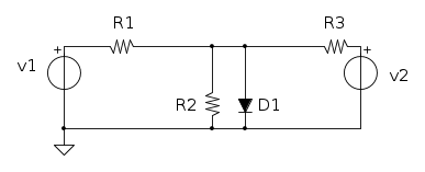

[2] Re: circuito con diodo da svolgere con Norton
Messaggioda Foto UtenteIsidoroKZ » 23 gen 2015, 21:10
Fai i disegni usando la libreria standard, cosi` si puo` prendere il disegno editarlo, modificarlo... e se vuoi una spiegazione e` meglio darla con uno schema davanti, ma non ho neanche voglia di rifarlo ex novo.

[4] Re: circuito con diodo da svolgere con Norton
Messaggioda Foto UtenteIsidoroKZ » 23 gen 2015, 21:19
Qualcosa del genere, pero` fallo tu. E fai vedere sullo schema quali sono i passi che fai per trovare l'equivalmente Norton, di qualche parte del circuito cerchi l'equivalente...

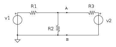

apro il ramo AB
faccio il parallelo tra le varie resistenze ed ottengo Req. Ora applico Norton cortocircuitando i generatori di tensione.

[6] Re: circuito con diodo da svolgere con Norton
Messaggioda Foto UtenteIsidoroKZ » 23 gen 2015, 21:45
Ok che togli la parte che non vuoi includere nell'equivalente. Poi la resistenza equivalente come la calcoli? Raccontami i vari passi.
Se al posto del generatore di tensione V1 ci fosse stato un generatore di corrente I1, quanto sarebbe stata la resistenza equivalente?
Come e` fatto l'equivalente Norton che sai cercando? Fai lo schema.
Fai i disegni con la libreria standard, non copiando quelli di Foto Utentesimo85 che stava provando una nuova libreria.
[7] Re: circuito con diodo da svolgere con Norton
Messaggioda Foto UtenteLoScienziato » 23 gen 2015, 21:54
IsidoroKZ ha scritto:Ok che togli la parte che non vuoi includere nell'equivalente. Poi la resistenza equivalente come la calcoli? Raccontami i vari passi.
il parallelo tra i 3 resistori
IsidoroKZ ha scritto:Se al posto del generatore di tensione V1 ci fosse stato un generatore di corrente I1, quanto sarebbe stata la resistenza equivalente?
non l'ho mai fatto e non so come si faccia
IsidoroKZ ha scritto:Come e` fatto l'equivalente Norton che sai cercando? Fai lo schema.
non è lo schema che ho già riportato?

[8] Re: circuito con diodo da svolgere con Norton
Messaggioda Foto UtenteIsidoroKZ » 23 gen 2015, 22:01
La domanda era come e` fatto un generico equivalente Norton? Fai lo schema. Non e` quello che hai fatto qualche messaggio fa. Prendi il libro e dai una ripassata agli equivalenti.
Poi mi incuriosisce che non sai come trattare un generatore di corrente in un equivalente pero` devi fare gli equivalenti.
