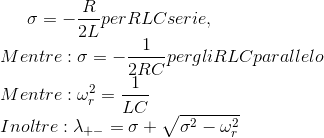

Sapendo che ogni circuito del secondo ordine può essere ricondotto (sia RLC serie che parallelo), ad un'equazione del genere:
\lambda^2+2\sigma\lambda+\omega^2_r=0
Noti la resistenza equivalente del circuito, l'induttanza dell'induttore e la capacità del condensatore:
\\ RLC Serie:
\\\sigma = - \frac{R}{2L}
\\ \\RLC Parallelo: \\
\sigma = - \frac{1}{2RC}
\\ \\ Inoltre: \\ \omega_r^2= \frac{1}{LC}
\\ \\ Infine: \\ \lambda_{+-} = \sigma \pm \sqrt{\sigma^2 - w_r^2}
