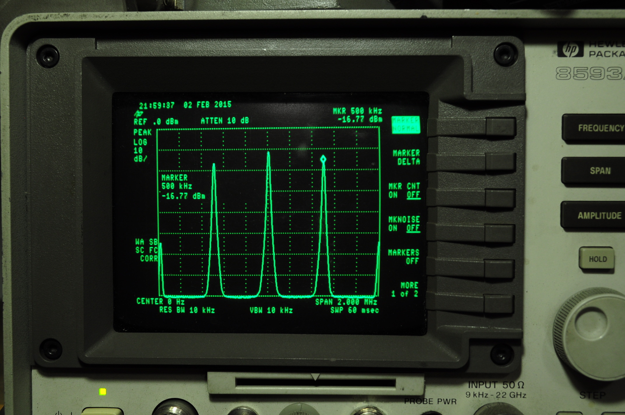

La frequenza zero, provo a spiegarlo con parole mie, è la condizione nella quale il primo oscillatore locale, quello controllato dal generatore di sweep, genera una frequenza tale che al termine delle conversioni successive, si traduce in una frequenza uguale al valore di IF.
Una specie di battimento.
Allego un'immagine con un segnale a 500KHz
Impostazioni: centro frequenza 0Hz , span 2MHz
Il segnale a destra con il marcatore è il segnale iniettato, il segnale centrale corrisponde a 0 Hz , il punto di incrocio descritto sopra e a sinistra la frequenza immagine del segnale iniettato.
Spero di non avere scritto delle fesserie e in questo caso gli esperti del forum mi correggano.

Messaggioda Foto UtenteIpo89 » 4 feb 2015, 20:42
Ora mi è chiaro cosa sia, il problema però persiste anche con uno span di 200 kHz/div.
Ho notato qualcosa di più: è come se lo strumento andasse in saturazione, perché se riduco l'ampiezza del segnale a meno di un V, allora la potenza scende di qualche dBm sotto lo zero, ma la misura è totalmente scorrelata dai calcoli teorici previsti per quel livello di tensione.

Ipo89 ha scritto: ... se riduco l'ampiezza del segnale a meno di un V ...
Mi sa tanto che devi ridurre l'ampiezza ancora parecchio, un valore di 0dBm su un carico di 50ohm corrisponde a circa 630milliVpp .
