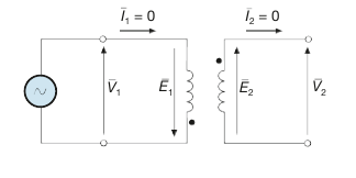

Una prima domanda è questa. Nel trasformatore ideale si afferma che la corrente circolante nel primario è nulla. Sempre per questo tipo di modello si fanno tre ipotesi:
a. avvolgimenti ideali (resistenza nulla e quindi assenza di perdita di tensione e di potenza per effetto joule);
b. concatenamento del flusso ideale (è nullo il flusso disperso);
c. nucleo magnetico ideale (nulle le perdite nel ferro e nulla la riluttanza).
La domanda che pongo è la seguente: ma perché la corrente di magnetizzazione, ossia quella che scorre nel primario è uguale a zero (vista, comunque, la presenza del generatore)?
Grazie a chi vorrà rispondermi.

Matematicamente:
\Phi  = \frac{{N{I_\mu }}}{\Re }
e per le ipotesi fatte
\Re  = 0
Se fosse I_\mu>0 il flusso sarebbe infinito.

Detta a parole, se il circuito magnetico ha permeabilita` infinita l'induttanza di magnetizzazione e` anche infinita e se metti una tensione sul primario non passa corrente di magnetizzazione.

Messaggioda Foto Utentedanseuse » 9 feb 2015, 20:19
Grazie per le risposte.
Da un punto di vista matematico la spiegazione è convincente. E' che non riesco a vedere la cosa dal punto di vista fisico.
Mi spiego meglio. Il flusso del campo magnetico è il prodotto del vettore induzione per la superficie della spira (immaginando B ortogonale alla normale della superficie). E' chiaro, quindi, che io avrò flusso, attraverso una superficie, solo in presenza di B. Ma B, per la legge di Biot e Savart, esiste solo se vi è presenza di corrente (in realtà, mi viene in mente solo ora, che B esiste anche in presenza di un magnete permanente :-o , ma non consideriamo questo caso).
E' qui che mi fermo: se la corrente di magnetizzazione, al primario di un trasformatore ideale, è uguale a zero, come dicono il prof ed il libro, come faccio ad avere B e, quindi, flusso?
Scusate per le idee, poche e confuse.

Il problema salta fuori quando si fanno dei modelli troppo idealizzati e si maltratta la matematica. Bisogna ricordarsi che infinito non esiste, anzi addirittura non e` un numero. Quanto fa 0\times \infty? Qualcuno dice che puo` fare qualunque numero, in realta` la domanda e` senza senso perche' quell'espressione non ha senso nella matematica standard.
Quello che succede e` che la permeabilita` e` finita, l'induttanza di magnetizzazione non e` infinita, la corrente di magnetizzazione non e` nulla e il prodotto LI da` un valore finito che e` il flusso concatenato.
Se aumentiamo la permeabilita`, L aumenta, I diminuisce, ma il prodotto rimane sempre lo stesso, determinato solo dall'integrale nel tempo della tensione. Poi, se si fa un passaggio al limite (ma e` solo una operazione matematica), si vede che se la permeabilita` tende a infinito la corrente di magnetizzazione tende a zero ma il prodotto e` sempre quello di prima, valore finito che dipende dall'integrale...
Quando si dice che l'induttanza tende a infinito non si dice L=\infty, espressione senza senso, ma che dato un qualunque valore di induttanza, la nostra L sara` piu` grande di quel valore! E analogamente per la corrente di magnetizzazione che tende a zero.

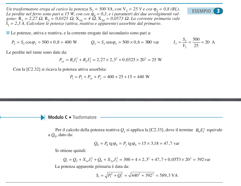

Messaggioda Foto Utentedanseuse » 13 feb 2015, 21:37
Sempre relativamente al trasformatore, modello reale, stavo cercando di comprendere un esercizio proposto e svolto nel testo sul quale sto studiando.
Eccolo.
