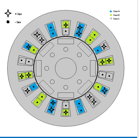

Ciao a tutti,
scrivo per avere dei chiarimenti riguardo al numero di poli di rotore e statore in un motore sincrono a magneti permanenti. Io ho un motore costituito da 8 magneti annegati nel rotore e 18 cave ( a doppio strato) di statore. Mi sembra abbastanza chiaro il fatto che il rotore abbia 8 poli e quindi 4 paia poli. Invece ho dei problemi con lo statore, in quanto le fasi sono 3 e ho 6 sezioni per ogni fase. Non riesco a capire quindi il numero di poli dello statore e soprattutto mi chiedevo se lo statore e il rotore devono avere lo stesso numero di coppie polari per poter generare l'attrazione tra poli opposti.
Grazie mille per chi mi risponderà. Se non sono stata abbastanza chiara posso provare ad allegare una foto.

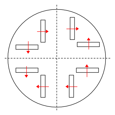

Francesca2 ha scritto:Mi sembra abbastanza chiaro il fatto che il rotore abbia 8 poli e quindi 4 paia poli
A me non sembra abbastanza chiaro, semplicemente perché qui di seguito ti ho disegnato un rotore con 8 magneti annegati e 2 paia poli descrivendo di fatto una tua plausibile condizione. Inoltre ti dico che un avvolgimento è possibile farlo sia con 2 che 4 paia poli in un 18 cave.

Messaggioda Foto UtenteFrancesca2 » 11 feb 2015, 13:15
Questa è la situazione che ho io!

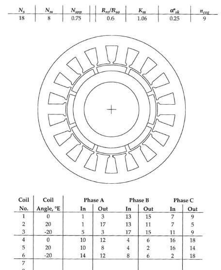

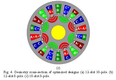

L'avvolgimento in questione è un avvolgimento a cave frazionarie (fractional slot winding), cioè il numero di cave per fase e per polo è frazionario (non intero).
Per esempio, puoi vedere qui e qui.
Lo schema che riporti è lo stesso che per esempio ho trovato su questo articolo (Permanent Magnet Assisted Synchronous Reluctance Machine with Fractional-Slot Winding Configurations, Chen, Wang, Lazari, IEEE, 2013 )
oppure sul libro Brushless Permanent Magnet Motor Design, 2 ed, Duane Hanselmann:

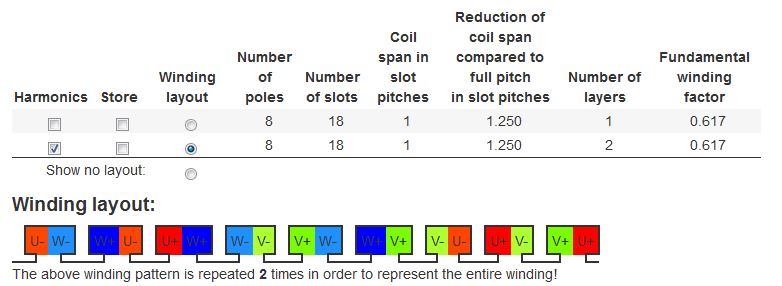

Invece Emetor mi suggerisce una configurazione diversa:
Naturalmente, l'avvolgimento di statore ha 8 poli.
Se stai usando un programma ad elementi finiti, credo che la cosa più semplice per verificarlo sia simulare solo il campo di statore, e osservare il campo B normale al traferro. Su tutta la circonferenza, dovresti trovare 4 picchi positivi e 4 picchi negativi, quindi in tutto 8 poli ;-)
