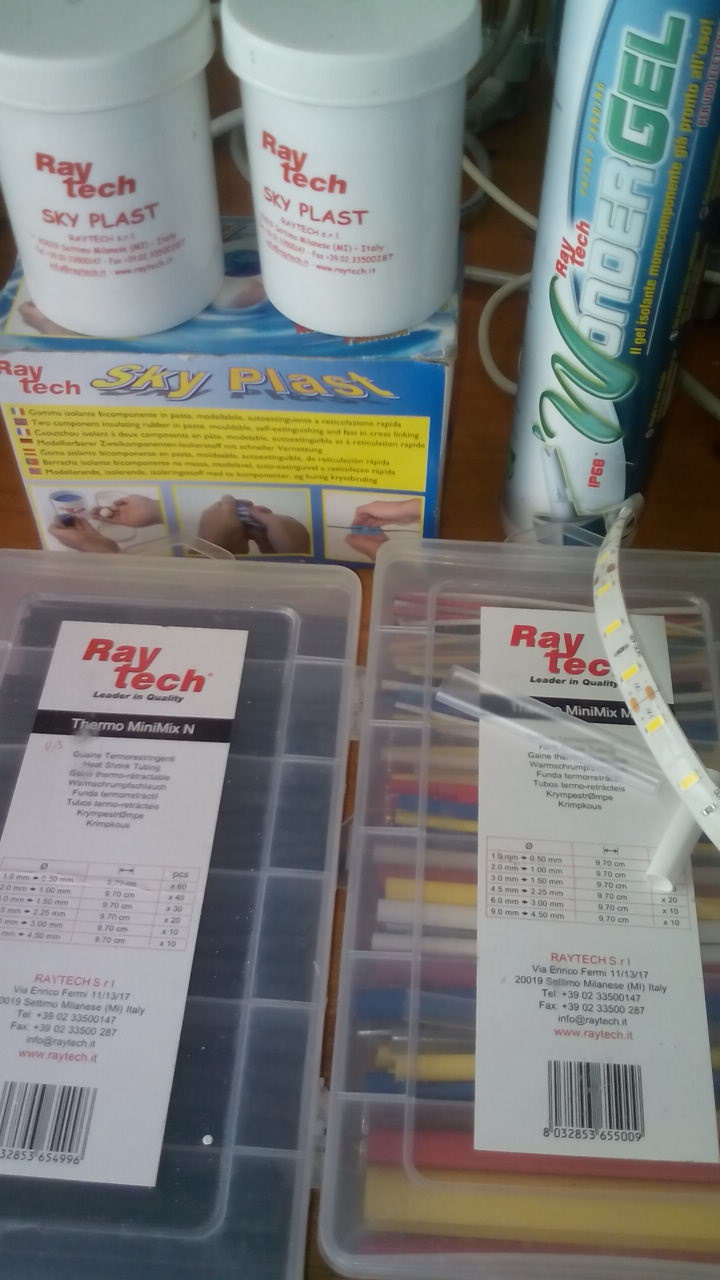

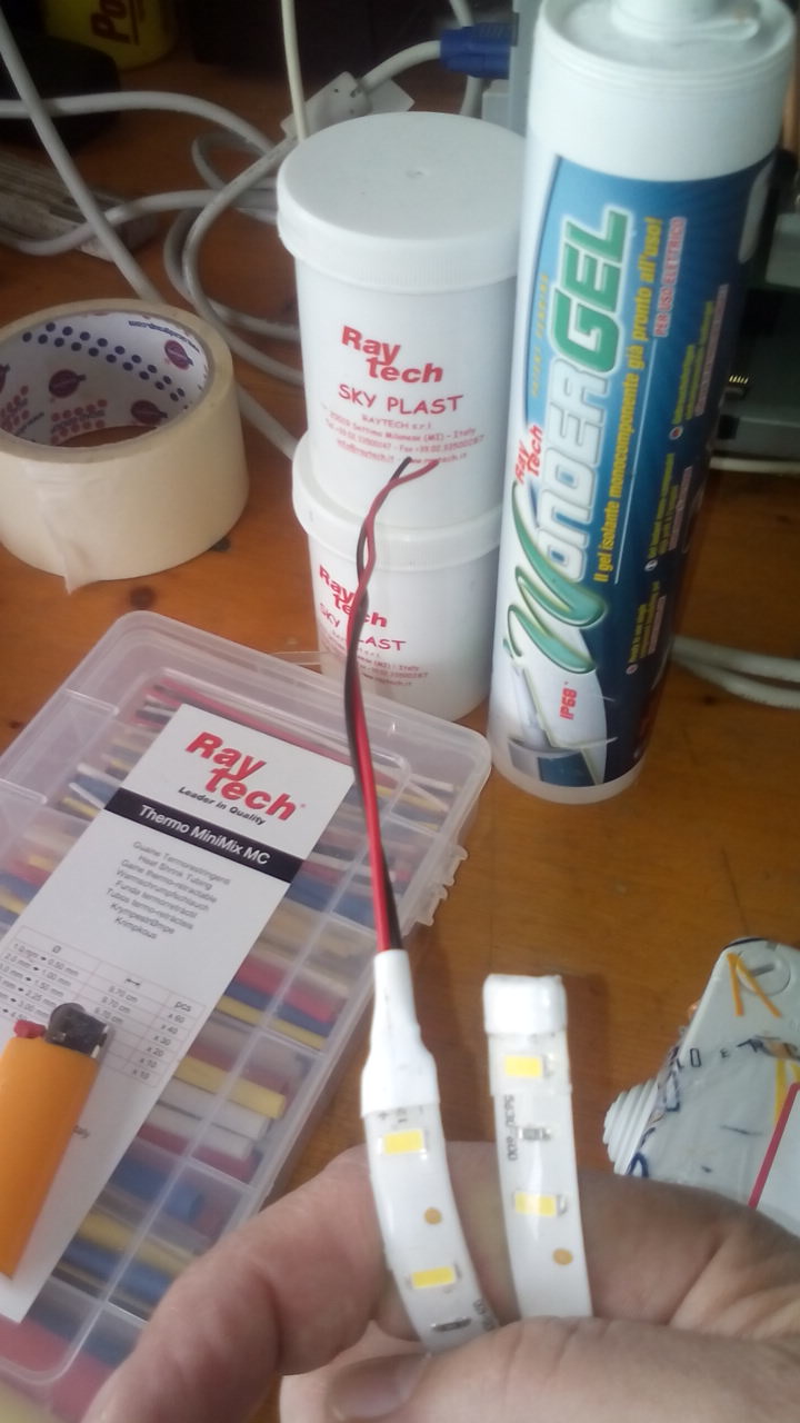

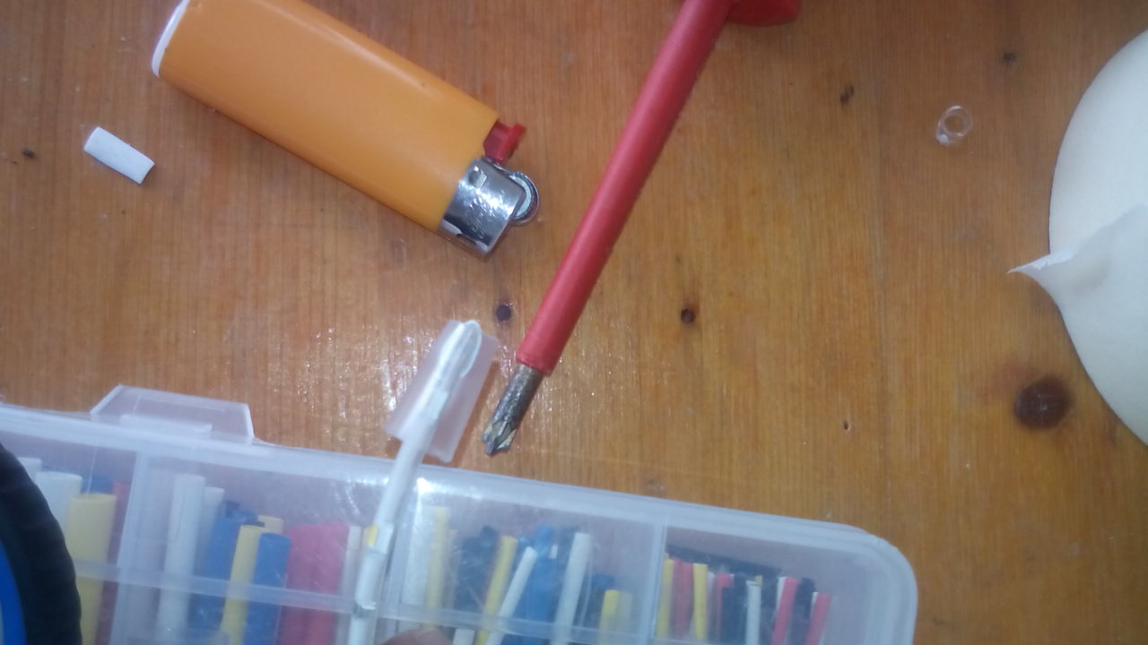

Messaggioda Foto Utenteelettroigor » 16 feb 2015, 15:54
Foto UtenteMoongods ti rispondo oggi perché proprio questa mattina ho montato alcune strip led è ho perso due secondi per fare qualche foto
preparazione
come vedi ho scelto guaina trasparente e guaina bianca, era veramente a misura e non ho potuto tagliare leggermente oltre
terminale e alimentazione
può andar bene da entrambi i lati
materiali vari
materiali vari che utilizzo per isolare dalle guaine al gel finendo alla gomma bi componente.
P.S. si ringrazia il proprietario di casa per l'utilizzo del banco da lavoro :mrgreen:
