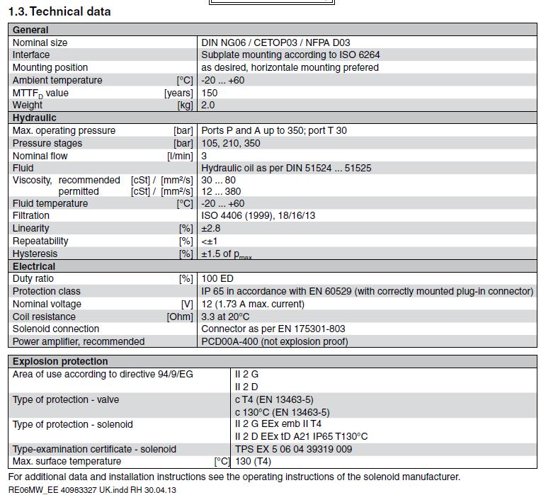

avrei una domanda da porre circa il controllo in PWM di una elettrovalvola.
Questa elettrovalvola ha i seguenti datasheet (nel secondo datasheet guardate la colonna relativa al mio modello, quella con lo -001 finale):
Fermo restando che, dai datasheet, non avrei saputo capire che l'elettrovalvola era controllabile in PWM, comunque, lasciando perdere questo, non mi sono chiare altre cose:

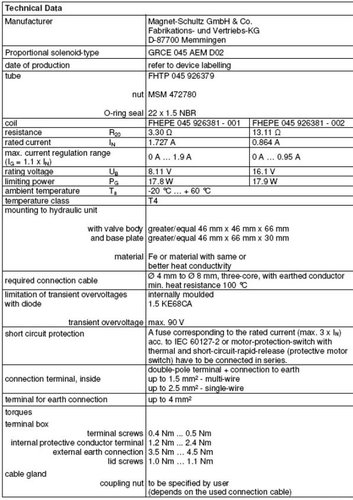

nel primo datasheet risulta che l'elettrovalvola lavora ad una tensione di 12 V(c.c?) e gli si possono dare al più 1.73 A di corrente.
Nel secondo però si fa riferimento ad una UB=8.11 V. Cosa rappresenta?
Inoltre si indica una corrente di regolazione che va da 0 a 1.9 A più alta della massima citata nella prima tabella.

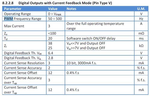

Quella elettrovalvola viene gestita da una centralina elettronica che è alimentata a 24 VDC e che ha queste caratteristiche sulla porta PWM:
Ho chiamato chi ha realizzato tutto il sistema elettronico (a meno dell' elettrovalvola) e mi ha confermato che questa porta alimenterà quella elettrovalvola PWM a 24 VDC e non a 12 VDC e quindi, per loro, non va bene.

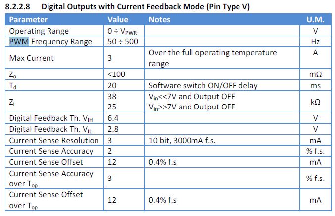

Fermo restando che mi è sconosciuto il senso dei due campi Digital feedback Th. della loro centralina, a questo punto ho chiamato chi ci ha fornito l'elettrovalvola e chiesto delucidazioni.
Dopo alcune loro consultazioni interne mi hanno richiamato e mi hanno detto che non importa la tensione che applico alla elettrovalvola, se 12 o 24 VDC, basta che non supero il valore di 1.73 A.
Io onestamente non sono sicuro di quello che si sta facendo ma è anche vero che non ho l' esperienza sul campo per poter dire se ha ragione uno o l'altro.
E' per questo motivo che volevo un vostro parere al riguardo.

La centralina sembra prevedere un feeback di corrente, e forse è possibile fissare un valore massimo, oppure limitare il duty-cycle ma purtroppo il foglio che hai postato non dice niente sul funzionamento della centralina; servirebbe una specifica tecnica.

Comunque ho allegato il PDF della centralina che controlla l'elettrovalvola.

Probabilmente nel fuzionamento di questa centalina è previsto un loop chiuso che tiene sotto controllo il duty-cycle in funzione della corrente media nella bobina

E' un sistema retroazionato; fissato un certo valore di riferimento all' ingresso di controllo della centralina (spesso è una tensione nel range 0-10Vdc) che in funzione del setup iniziale corrisponde ad una data corrente, il sistema di feedback fa in modo da tenere stabile questa corrente in funzione della variazione degli altri parametri operativi. Per esempio se sale leggeremente la tensione di alimetazione anche la corrente media sale, ma il feedbak riduce il duty ripristinado il corretto valore di corrente nella bobila.

Hai notato che l'elettrovalvola ha resistenza interna di 3.3 ohm? Hai verificato cosa significa alla tensione di 12 V? E di 24? Se il parametro di riferimento da controllare è la corrente, è evidente che la scelta di regolazione PWM in tensione non è molto azzeccata. Toccherà mettere un limite massimo dalle parti del 25% di modulazione!!! (Poco più causa gli effetti induttivi).

La modulazione PWM regola la tensione efficace in uscita, fornendo una alimentazione rettangolare e variando le proporzioni tra il tempo ON ed il tempo OFF. Ovvero, regolarà la tensione efficace fornendo degli spike di tensione. Questa operazione può essere fatta su un ampio spettro di frequenze. Più sarà alta la frequenza modulante, più sarà importante l'effetto induttivo del solenoide, riducendo, di fatto, la corrente efficace circolante nello stesso. E' chiaro, alloraq, che se il solenoide controlla una valvola proporzionale, la regolazione di proporzionalità va fatta in anello di corrente e non in anello di tensione. Le schede che controllano le valvole proporzionali lavorano in anello di corrente, ad una tensione anche molto maggiore di quella utile al rapporto resistivo per poter poi regolare la giusta corrente.
I dati che hai fornito sono fuorvianti e tu li leggi male. Il costruttore della valvola l'ha gioà regolata in modo che alla corrente nominale utile: 1.8 A circa, questa sia aperta al 100%. Sarà poi il circuito di regolazione basato su pressione o portata a chiedere di che percentuale si dovrà aprire e la corrente al solenoide sarà una conseguenza, che terrà conto di tutti i fattori di perdite varie.
Quel dato di tensione, 12 V o 24 V ti dice poco per ora. Alcune schede di regolazione proporzionale sono bipolari. Si alimentano a 24 V e vengono vendute per 24 V, perché al loro interno, tramite una circuiteria più o meno nota, regolano sulla valvola corrente positiva o negativa tramite un 12 V centrale interno.
Insomma, tutto questo per dire che di quello che hai scritto e postato si può utilizzare ben poco. Se non conosci nemmeno l'architettura del sistema che regolerà la valvola, evitiamo proprio di proseguire il thread.

In realtà quest' elettrovalvola è specifica per il funzionamento solo in PWM e non in continua, il valore resistivo della bobina ha relativamente meno importanza, ed è meglio che sia basso.
Sarebbe stato utile, e mi meraviglia un po' che non ci sia, se nel data-sheet avessero inserito anche un valore di induttanza.
Comunque con un' alimentazione del PWM di 24 V, sarebbe stato meglio se aveste usato l' altra bobina disponibile, quella con il valore resistivo di 13,11 ohm che mi sembra più consona all'applicazione.

comunque la bobina non l'abbiamo scelta noi ma chi ci ha dato il sistema elettroidraulico ( o parte di esso) a cui avevamo detto esplicitamente che avrebbe funzionato 24 VDC.
Candy ha scritto:La modulazione PWM regola la tensione efficace in uscita, fornendo una alimentazione rettangolare e variando le proporzioni tra il tempo ON ed il tempo OFF. Ovvero, regolarà la tensione efficace fornendo degli spike di tensione. Questa operazione può essere fatta su un ampio spettro di frequenze. Più sarà alta la frequenza modulante, più sarà importante l'effetto induttivo del solenoide, riducendo, di fatto, la corrente efficace circolante nello stesso. E' chiaro allora che, se il solenoide controlla una valvola proporzionale, la regolazione di proporzionalità va fatta in anello di corrente e non in anello di tensione. Le schede che controllano le valvole proporzionali lavorano in anello di corrente, ad una tensione anche molto maggiore di quella utile al rapporto resistivo per poter poi regolare la giusta corrente.
I dati che hai fornito sono fuorvianti e tu li leggi male. Il costruttore della valvola l'ha già regolata in modo che alla corrente nominale utile: 1.8 A circa, questa sia aperta al 100%. Sarà poi il circuito di regolazione basato su pressione o portata a chiedere di che percentuale si dovrà aprire e la corrente al solenoide sarà una conseguenza, che terrà conto di tutti i fattori di perdite varie.
il mio dubbio era proprio questo.
Noi l'impianto lo abbiamo commissionato a 24 VDC.
Nel momento in cui ti arriva un'elettrovalvola a 12 VDC e gli mandi una tensione di picco da 24 VDC io mi pongo il problema se possa danneggiarsi o meno.
Comq sarò stupido io ma se c'è corrente, c'è tensione.
Tu mi parli di controllo in corrente che immagino sia il mia parametro di riferimento ma immagino che, quella corrente, sia sempre e comunque il risultato di una certa tensione applicata e non trovo scritto da nessuna parte che se applico 24 V, piuttosto 110, piuttosto che 230, l'elettrovalvola non si danneggi.
Ripeto, lo stupido sono io eh.
Candy ha scritto:Quel dato di tensione, 12 V o 24 V ti dice poco per ora. Alcune schede di regolazione proporzionale sono bipolari. Si alimentano a 24 V e vengono vendute per 24 V, perché al loro interno, tramite una circuiteria più o meno nota, regolano sulla valvola corrente positiva o negativa tramite un 12 V centrale interno.
l'elettrovalvola al suo interno credo abbia solo un solenoide e il dubbio sul fatto che si danneggiasse non l'ho tirato fuori io ma mi è stato portato all'attenzione proprio da chi mi ha fornito il sistema elettronico quindi ancora non capisco perché tanto stupore per le mie perplessità quando è proprio chi dovrebbe capirne più di me a farmele presenti.
Candy ha scritto:Forse io mi spiego "male" ma tu sai di cosa stai parlando? Alla fine dici che non puoi farci nulla: allora, tra l'altro, cosa spiego a fare?
Ma alla fine è un sistema sul quale tu non puo farci nulla.
In verità sono io che non capisco. Non capisco allora a cosa serva tutto il thread.
Il fatto che non possa mettere mani al sistema mi vieta di far domande per capire come funziona o colmare alcune mie perplessità?
Candy ha scritto:Insomma, tutto questo per dire che di quello che hai scritto e postato si può utilizzare ben poco. Se non conosci nemmeno l'architettura del sistema che regolerà la valvola, evitiamo proprio di proseguire il thread.
Ma tu sei libero di fare quello che vuoi e anche di non rispondere.
Nessuno ti obbligo a rispondere ma nemmeno ti autorizza a non far seguire da altri il thread, in parole povere fatti i fatti tuoi se ti scoccia così tanto anzi, ti invito a non rispondere più se lo ritieni così fastidioso, mi fai un piacere visto che trovo la tua saccenza "nu poco irritante".
AlbertoBianchi ha scritto:
ti consiglio vivamente di lasciar perdere, senza loop chiuso è moltro probabile che bruceresti subito la bobina oltre al fatto che non riusciresti a tenere stabile la corrente di pilotaggio è di conseguenza avresti una pessima regolazione (molto peggiore di quella che realizza la centralina).
in realtà questa soluzione me l'aveva consigliata un'altra azienda.
Quello che non so è se non si può mai sfruttare questa soluzione o solo se la valvola ha un controllo in corrente.
