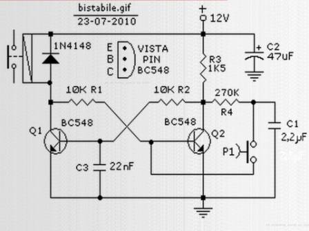

Salve a tutti,
Ho un problema con un circuito che dovrei costruire. Purtroppo non sono molto esperto di elettronica, e sto lavorando un po' al buio. Spero che mi possiate aiutare.
Il mio obbiettivo era far accendere una lampadina schiacciando un pulsante e farla rispegnere schiacciando nuovamente il pulsante. Dopo un po di ricerche ho capito che dovevo costruire un circuito bistabile. Ho cercato lo schema e ho trovato questo.
Ho comprato i componenti indicati e li ho collegati correttamente, ma il circuito non funziona. Ho provato più volte, ma in qualunque momento ho una tensione di circa 8 volt ai capi della lampadina, anche se schiaccio o meno il tasto.
Mi è venuto il dubbio che il circuito potesse essere sbagliato. Mi potete dare una mano?
Grazie a tutti =)

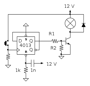

Dove è la lampadina nel circuito ?
Se è quella che va al posto del relé propongo questa soluzione con un 4013

Messaggioda Foto UtenteCarlofiori91 » 4 mar 2015, 12:17
Grazie della risposta.
Dovrebbe essere quel P1. Poi contavo di mettere lì le resistenze per abbassare i volt per il led che ci devo mettere.
In effetti il tuo circuito sembra più semplice. Ma i componenti non sono dimensionati, e io proprio non so da dove partire.
Non e che mi potresti dire se il mio ha qualche errore? perché ho già comprato quei componenti =(

Carlofiori91 ha scritto:Dovrebbe essere quel P1.
Occhio che quel P1 non è la lampadina!!!! bensì il pulsante di controllo.
Sarebbe opportuno che chiarissi come hai collegato la lampadina ed il pulsante!

:-) Ma P1 è il pulsante di comando ! Il carico è il relè e poi i resistori in serie ai LED si mettono per limitare la corrente, non per abbassare la tensione ! Se invece di partire dalla soluzione (errata) spiegassi cosa ti serve fare, riceveresti buone indicazioni su come farlo per bene... i componenti che hai inopinatamente acquistato possono sempre esserti buoni per qualcosa. O_/
P.s. Inoltre, per assemblare un circuito, sarebbe indispensabile almeno saper leggere uno schema elettrico... almeno credo :roll:

Messaggioda Foto UtenteCarlofiori91 » 5 mar 2015, 11:43
come ho detto le mie conoscenze di elettronica sono limitate. Il relè per me è sempre stato un modo diverso per dire interruttore.
Quello che mi servirebbe è schiacciare un tasto per accendere una lampadina e rischiacciandolo spegnerla. Ho cercato circuito bistabile e ho trovato il circuito postato sopra, che era l unico a riportare i valori e i codici dei componenti, e l ho preso per buono. la confusione sul relè è stata una mia leggerezza
Ho visto su internet che esistono diversi tipi di relè... a me ne servirebbe uno a singolo polo singolo contatto se ho capito bene quanto mi avete detto fin qui. il capo del relè costituirebbe un capo della lampadina, e l'altro capo dovrei collegarlo a terra giusto?
Non voglio improvvisarmi elettronico, ma mi rendo conto di non potervi chiedere una lezione via messaggi ( anche se mi piacerebbe tanto ). Questo elemento elettronico è solo una piccola parte di un progetto più grande, e non pensavo di trovare tanta difficoltà.

Messaggioda Foto Utentesimo85 » 5 mar 2015, 12:24
Ma 'sta lampadina a dove va collegata ed a quale tensione deve essere alimentata ? Cerca di spiegarti meglio se vuoi essere aiutato.
Se va alimentata a 12 V non ti va bene il circuito del messaggio # 2 ?
