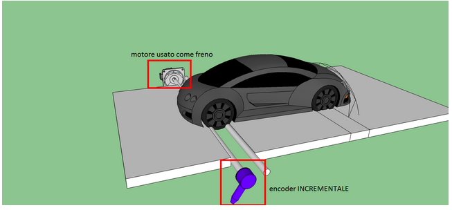

Ciao a tutti mi servirebbe una mano per costruire la mia testina di quinta perché sono bloccato.
L'idea è semplice creare un banco di prova per una macchinina a motore a scoppio o semplicemente una banco di prova per un motore 220 V.
La struttura e semplice linko la bozza 3d è questa:
Abbiamo come supervisore un nuovo plc della Siemens-1500, vorremmo usare quello perché ha una potenza ben oltre il necessario e contiene il web server che vorremmo usare per visualizzare i grafici.
Quando dobbiamo misurare la velocità non c'è problema l'encoder basta, il problema sorge quando dobbiamo misurare la coppia, avevamo pensato di introdurre un errore(freno) anche per mostrare il PID in caso usassimo il motore 220 V pilotato da inverter.
Ma facciamo finta che sia un banco di prova per mappare le prestazioni di un motorino a scoppio (il 220 V sarebbe troppo potente per i brishless), dovremmo frenarlo in maniera controllata nel senso che dovremmo sapere quanta coppia contraria stiamo applicando alla ruota e qui viene la bella domanda
VOI COSA USERESTE COME FRENO INTELLIGENTE PER MAPPARE UNA COPPIA?
Io avevo pensato a un motorino brushless da 15/20 NM (1.5/2 kg forza) semplicemente perché so che in teoria si possono pilotare in coppia quindi ci basterebbe dire al driver del brushless spingi con una coppia di 8nm e lui spingerebbe con quella coppia e a noi basterebbe osservare cosa succede, quando la ruota si ferma vuol dire che la coppia applicato è di fatto quella erogata.

Un freno elettromagnetico. Per fare i banchi prova si usano essenzialmente quelli.

kingpaic ha scritto:come faccio a sapere che il freno sta applicando quella precisa resistenza?
Utilizzando un misuratore di coppia.
Le strade sono due:
- Misuratore di coppia statico applicato tra lo statore del freno elettromagnetico e la struttura portante.
- Misuratore di coppia dinamico (il sensore ruota) applicato tra l'albero dei rulli e il freno elettromagnetico.
Nota: hai capito cos'è un freno elettromagnetico? Non è il freno di blocco di un motore.

kingpaic ha scritto:Il freno elettromagnetico non è quello spesso inserito direttamente sui motori?
Ma proprio no.
I freni elettromagnetici sono dei dispositivi elettromeccanici che impongono una coppia frenante ad un albero, di solito passante, proporzionale ad una grandezza di controllo che generalmente è una corrente.
Questa coppia frenante è applicata senza contatto meccanico, sfruttando il principio delle correnti parassite.
In rete trovi documenti a gogo.
kingpaic ha scritto:io opterei per la seconda misura
E' la soluzione migliore, ma anche la più onerosa. I torsiometri senza contatto sono strumenti di misura delicati e complessi.
aldofad ha scritto:Ho capito che il motore e' a 220 V, mettere in corto i poli del motore con un triac pilotato in PWM?
Questo a cosa porterebbe?
Questa te la deve spiegare aldofad, io non ho idea di cosa intendesse proporre.
La cosa che si avvicina di più è il freno elettromagnetico fatto con un motore asincrono. Se lo metti in corto non ottieni nulla, ma se applichi una corrente continua costante ottieni una coppia frenante proporzionale alla corrente e indipendente dalla velocità di rotazione. Se devi fare un esperimento qualitativo, questa può essere una strada interessante.
