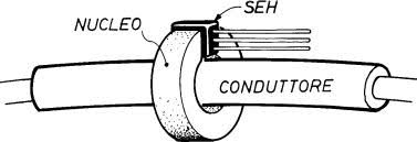

Messaggioda Foto Utentedonciccio » 7 mar 2015, 16:03
ecco come si potrebbe accoppiare:
Immagine
l'idea è stata presa da questo circuito pubblicato su internet:
Immagine
nello schema che ho pubblicato,il sensore sarebbe quel quadratino con i numeri 1 ,2, 3, che indicano i terminali,e con la scritta sottostante SEH(sensore di Hall)

Messaggioda Foto UtenteBrunoValente » 7 mar 2015, 16:42
Credo possa funzionare ma siccome il campo magnetico è alternato, il relè verrebbe acceso e spento alla frequenza di 50Hz e quindi potrebbe ronzare ma dipende dal tipo di relè.
Un condensatore tra base e collettore aiuterebbe.

Messaggioda Foto Utentedonciccio » 7 mar 2015, 16:52
ti ringrazio,inserendo un condensatore elettrolitico come in figura,la polarita è corretta?secondo te i valori dei componenti possono andare?(il rele è di tipo normale con una resistenza della bobina di 250ohm),ti rimgrazio infinitamente:

Messaggioda Foto UtenteSerTom » 9 mar 2015, 9:40
Molto dipende da cos'è esattamente SEH. Sensore Hall è troppo generico.
Ce ne sono di lineari, di digitali, con diverse sensibilità ...
Hai la sigla esatta ?
Poi c'è quel nucleo in cui è immerso il sensore ... che non è solo una roba tonda ...
Direi che se ti riferisci ad un documento reperito in Internet, sarebbe opportuno inserire il link.
Elettronica Pratica era una ottima rivista per hobbisti con un taglio piuttosto elementare ma descriveva molto bene i propri circuiti. Se non funziona vuol dire che non hai rispettato tutte le indicazioni.
Bye O_/ Ser.Tom

Messaggioda Foto UtenteStefanGrenzer » 9 mar 2015, 16:00
Ehi! anch'io ho riconosciuto la grafica caratteristica degli schemi di Elettronica Pratica. bei tempi, ero ancora un paperottolo ma già mi sgranchivo con l'elettronica. Non uso mai i Sensori di Hall al di fuori dell'Automotive. Sono particolarmente sensibili a ...tutto. In effetti se è per sperimentazione , ok. Altrimenti meglio altri captatori o sistemi. Ciao.
