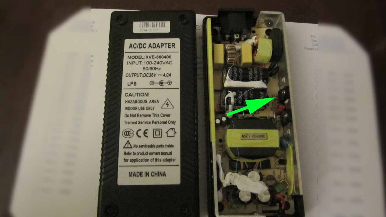

Messaggioda Foto Utentebulletto » 7 mar 2015, 19:50
Questi sono i due alimentatori: quello aperto ha una tensione in uscita di quasi 60v (DC), quello chiuso a sinistra funziona perfettamente (output DC 36v).
Vorrei capire se posso essere stato io a danneggiarlo avendo semplicemente cambiato 4 leds da 3w nella plafoniera alla quale si collega, oppure se si è rotto accidentalmente.
grazie
Foto Utentebulletto

Messaggioda Foto Utentebulletto » 7 mar 2015, 20:16
Comunque ho voluto controllare nuovamente la tensione in uscita dei 2 alimentatori e stranamente mi hanno dato entrambi un output di 36,1-2 v.
Poi ho alimentato nuovamente prima l'uno e poi l'altro, e all'improvviso quello che sballava ha fatto un PUF! e si è definitivamente bruciato un transistor (?) vedi freccia nella foto la sigla del pezzo è K3569.
L'alimentatore sano funziona e mi da sempre 36,1V in uscita.

Messaggioda Foto Utenteclaudiocedrone » 9 mar 2015, 3:58
:-) Alimentatore stabilizzato switching ;-) , non ne consiglio il tentativo di riparazione senza esperienza e attrezzature minime... in ogni caso, se le plafoniere LED sono 36 V 4 A e gli alimentatori 36 V ugualmente 4 A, li stai tirando per il collo, gli alimentatori non vanno fatti funzionare al limite delle proprie caratteristiche perché ciò li stressa accorciandone la vita e causandone la morte improvvisa per un "nonnulla" (magari un surriscaldamento dovuto a insufficiente ventilazione, se lo hai chiuso da qualche parte... controsoffittatura p.es.); se vuoi sostituire quello guasto cercalo da 36 V 6 A p. es. O_/

Messaggioda Foto Utenteclaudiocedrone » 10 mar 2015, 0:56
:-) Ah beh... quien sabe ? da ciò che hai scritto la causa (a mio parere) più probabile dei guasti è il dimensionamento al limite degli alimentatori, l'alimentatore guastatosi, prima di defungere definitivamente ha erogato una tensione non più stabilizzata e ciò ha fatto il resto, poi aspetta pareri più autorevoli del mio ma penso che per agevolare chi intenda rispondere dovrai descrivere più dettagliatamente il contesto generale ;-) ; tipo di installazione, posa in opera, se la alimentazione generale è da rete elettrica o se è presente anche un impianto fotovoltaico etc. O_/
