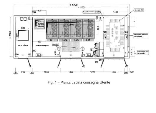

Salve a tutti.
Sapreste dirmi cosa significano le sigle UT , ICS , TM , SA nella cabina elettrica dell'immagine?
Grazie in anticipo a chi mi risponderà.

reminiscenze...
TM = scomparto trasformatore (sezionamento e protezioni trasformatore)
UT = scomparto utente (partenza linea utente, con possibilità di sezionamento sotto carico)
ICS = scomparto linea (sezionamento e protezioni linea MT)
per una risposta certa, cito un nome a caso... Foto UtenteMASSIMO-G :mrgreen:

SA= Quadro servizi ausiliari.
UT= Interruttore di manovra e sezionamento utente con TV e TA per musura.
ICS= Interruttore di manovra e sezionamento per linea.
TM= Interruttore di manovra e sezionamento con protezione (fusibili) per trasformatore

Purtroppo non c'è nessuna normalizzazione di queste sigle, da un fronte quadro o da uno schema unifilare si ricavano informazioni univoche, da una piantina assai meno, tra l'altro io non riesco a leggere la larghezza delle celle che è un'informazione essenziale per definirle (ad esempio una cella larga 750mm. è sicuramente una cella interruttore). Visto che è una cabina di consegna l'ipotesi piu plausibile è che UT sia la cella cella con DG , visto che probabilmente le due celle denominate ICS sono due partenze linea , si suppone che UT sia dotata di direzionale con TA e TV. TM sarà ovviamente la cella protezione trafo con interruttore oppure con sezionatore fusibililato (si vedrà da unifilare). Anche le ICS potrebbero essere due semplici sezionamenti oppure celle con interruttore e magari 50-51-51N. Però una piantina non significa molto , l'unico modo certo per definire le apparecchiature è uno schema unifilare

Premetto che non ho una risposta; tutt'al più un indizio.
La ABB costruisce delle celle denominate ICS (Interruttore Cabina Secondaria) rispondenti alle prescrizioni Enel DY800.
Non so però se quel "ICS" è una sigla commerciale di ABB oppure una sigla che si trova sulle DY800.

Ma pensa.... (puro caso) ho ritrovato il link alle linee guida MT/BT Enel.
Scaricati i vari paragrafi e vedrai che trovi le specifiche ICS, UT e TM (ma anche molto altro)

Se non è una cabina di utente (come avevo dato per scontato che fosse) ma del distributore allora è probabile che ci sia una cella TV , due entra e esci con sottocarico e la cella con sezionatore sottocarico con fusibili a protezione del classico trafo di distribuzione mt/bt (di solito 630kVA)

No, lo schema postato da domenicog è quello di una cabina Enel costruita secondo le specifiche DG2092
Le caratteristiche delle varie celle denominate UT, ICS e TM si trovano su altre specifiche (credo da qualche parte al link nel mio post #7; non ho mai realmente controllato)
