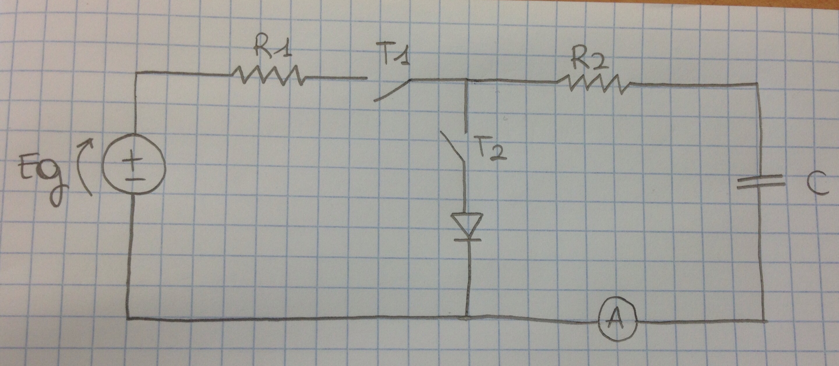

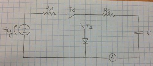

Ad esempio questo circuito come si risolve? Devo trovare tempo di carica del condensatore, tempo di scarica del condensatore e le due Imax.

Ci sono un po' di domande (servono proprio tutte le risposte) e una richiesta.
Come avete descritto il funzionamento del diodo? Ideale, quasi ideale, un po' piu` reale...
Che cosa avete studiato della carica e scarica di un condensatore attraverso una rete resistiva piu` generatori?
Come vengono chiusi gli interruttori? In che sequenza e per quanto tempo?
Che scuola, classe e materia stai frequentando?
Gli schemi falli con fidocadj, quello e` un orrore. Fare gli schemi per bene serve a poter prendere lo schema e modificarlo per far vedere le varie fasi di carica e scarica.

Sono con il telefono quindi faccio un po fatica.
Funzionamento ideale
Comunque nel caso abbiamo solo un condensatore, resistenze e generatori di tensione troviamo:
Per la fase di carica (chiudiamo T1 e lasciamo aperti T2)
Tau(c)=Req*C
tc= 5* Tau(c)
Imax=Eg/Req
Per la fase di scarica (chiudiamo T2 e apriamo T1)
Tau(s)=Req*C
ts= 5* Tau(s)
Imax= Vo/Req
La mia domanda è: in che modo il diodo influenza ciò? Cosa devo andare a modificare nelle equazioni?

Ok, quindi se scrivo usando le equazioni differenziali non va bene
Quando chiudi T1 e T2 e` aperto, hai la sorgente di tensione che carica il condensatore attraverso una Req che vale... e questo devi dirlo tu.
In questo caso il diodo non entra nel circuito.
Aspetti almeno 5 costanti di tempo e il condensatore si carica praticamente alla stessa tensione della sorgente, con il positivo in alto.
Apri T1, il condensatore rimane carico alla tensione a cui era arrivato.
Chiudi T2 e metti una resistenza e un diodo in serie fra di loro a scaricare il condesantore, che e` carico con il positivo in alto.
Il condensatore, con la sua tensione. spinge la corrente attraverso la resistenza e attraverso il diodo che e` girato in modo da far passare questa corrente di scarica.
Quando il diodo conduce, che tensione ha ai suoi capi? Dipende da come lo considerate.
