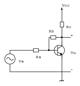

Ecco due semplici circuiti reazionati di cui vorrei l'analisi analitica tramite il GFT di Middlebrook valido per le reti reazionate bilaterali (quella che fa uso di T e Tn per intenderci).
facendo uso dei parametri ibridi h per il transistore,mentr per l'operazionale il modello equivalente composto da Ri,Ro ed AvVi.

Messaggioda Foto UtenteIsidoroKZ » 18 mag 2015, 14:25
Conosci il metodo del guadagno asintotico con cui il GFT condivide 2 parametri su tre? Ginfinito e T sono gli stessi, poi con il GFT si calcola Tn al posto di Go.
[10] Re: Middlebrook GFT
Messaggioda Foto Utentesila2012 » 18 mag 2015, 14:45
Ecco vorrei qualcuno spiegasse passo passo tutti i passaggi necessari per calcolare il guadagno ad anello chiuso dei circuiti che ho inserito tramite il Middlebrook,in particolare come si calcola T,Tn G(infinito) e ed il guadagno totale ad anello chiuso che sarà se non ho capito male G=G(inf) (1+(1/Tn))/(1+(1/T)).In particolare per applicare tale teorema come è definito T e come si calcola operativamente(dove si applicano i genratori test),come è definito e si calcola Tn ed infinie come è definito e sicalcola G(infinito).Insomma vorrei una specie di mini articoletto in cui vengono spiegate queste cose.Grazie
