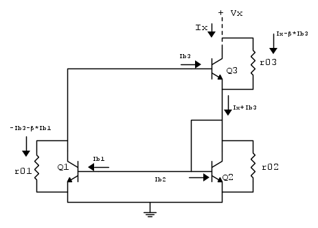

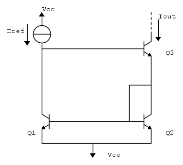

Non riesco a calcolare la resistenza d'uscita del seguente specchio di corrente (Wilson):
Lo schema proposto, per il calcolo della resistenza di uscita per piccoli segnali, è il seguente:
che mi sembra una specie di ibrido tra modello per piccoli segnali e modello in continua.
Da questo schema (uno schema siffatto trascura le r_{pi}?) riesco a scrivere:
v_{x}=r_{03}\left( i_{x}-\beta i_{b3} \right)
E non riesco a trovare altre equazioni utili, ovvero altre equazioni che mi permettano di scrivere un qualcosa tipo:
v_{x}=R_{o}i_{x}
Ma credo che il problema sia nel metodo, qualcuno mi illumina nel procedimeto per favore?
Grazie in anticipo.

e da dove viene questa formulona? :D e anzi cosa è R1 che nello schema di Foto UtenteIanero non c'è?
...magari mi sbaglio ma ho come l'impressione che si riferisca ad un circuito diverso, almeno con i tre transistor con differenti nomi e una resistenza al posto del generatore di corrente Iref :?

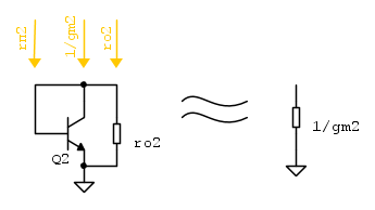

E ancora non è che facendo qualche educated guess si potrebbe ottenere una relazione sì approssimata, ma più maneggevole, che riesca a farci capire il ruolo dei vari parametri nel risultato finale, a bassa entropia si potrebbe dire?
Ad esempio vedi Foto UtenteIanero la prima cosa che si nota è che ro2 è in parallelo a Q2 connesso a "diodo"
in queste condizioni si potrebbe dire tranquillamente che la la resistenza equivalente valga 1/gm2 to all practical purposes
ed ecco magicamente spariti ro2 e rpi2 :D

Messaggioda Foto UtenteIanero » 21 giu 2015, 20:03
Ok con l'approssimazione che giustamente mi ha fatto notare Foto Utentecarloc mi viene questa cosa abnorme:
R_{o}=r_{03}+\frac{1}{g_{m2}}-\frac{\left( \frac{1}{g_{m2}}-\beta r_{03} \right)\left( \frac{\beta }{r_{\pi 1}gm_{2}}-\frac{r_{03}}{r_{01}} \right)}{1+\frac{\beta }{r_{\pi 1}g_{m2}}-\frac{r_{\pi 3}}{r_{01}}-\frac{\beta r_{03}}{r_{01}}}
dove ho approssimato tutti i paralleli di 1/g_m con le varie r_{ \pi} ed r_0 con solo 1/g_m.
Il libro dice che deve venire circa \beta r_{03}/2, ma non ho il coraggio di semplificare...
Il Circuito è uguale, solamente ho sostituito il generatore di corrente con una resistenza, tutto qui.
