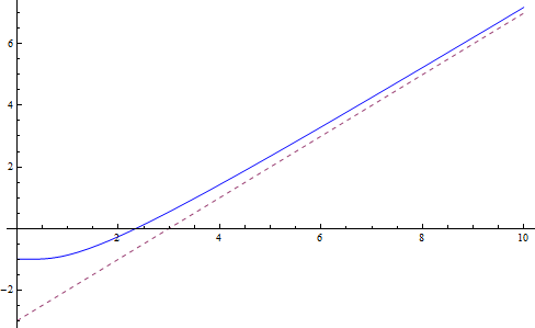

Durante lo studio di una funzione mi sono imbattuto in un dubbio sul calcolo di un limite, per essere precisi è relativo al calcolo di "q" nello studio degli asintoti obliqui.La soluzione del testo mi da questi passaggi ma ad un certo punto mi perdo, probabilmente ho qualche lacuna che non riconosco.
Qui lo svolgimento:
\[\lim_{x\rightarrow\infty}{x}e^{-\frac{2}{x}}-1\]
\lim_{x\rightarrow\infty}{\frac{e^{-\frac{2}{x}}-1}{\frac{1}{x}}}-1
\lim_{x\rightarrow\infty}{-2}{\frac{e^{-\frac{2}{x}}-1}{\frac{1}{-2x}}}-1
e qui inizia il dubbio
t=-\frac{2}{x}
\frac{{e^t-1}}{t}
che per i limiti notevoli mi da
\lim_{t\rightarrow\ 0}\frac{{e^t-1}}{t}=1
quindi il limite iniziale mi da come risultato
\[-3\]
ora mi chiedo perché uso un limite notevole per x che tende a 0 quando il mio limite di partenza tende a infinito?

Messaggioda Foto UtentePietroBaima » 23 giu 2015, 20:14
Allora provo a svolgertelo io, così hai un esempio svolto.
Ti ricopio qui lo schema che avevo riportato in quel post:
La funzione di cui calcolare l'asintoto è
f(x)={x}e^{-\frac{2}{x}}-1
  1. bisogna calcolare \lim_{x \rightarrow +\infty}f(x);
    \lim_{x \rightarrow +\infty}f(x)=+\infty
    basta osservare che l'esponenziale tende ad 1 e x tende ad infinito.
  2. se il limite è infinito si passa al punto seguente, altrimenti non c'è asintoto;
    passiamo al punto seguente
  3. bisogna calcolare \lim_{x \rightarrow +\infty}\frac{f(x)}{x};
    che fa 1.
  4. se questo limite è finito e non nullo (chiamiamo questo valore m) significa che la funzione è confrontabile con una retta e si passa al punto successivo, altrimenti non c'è asintoto;
    c'è asintoto, m=1, passiamo al punto seguente
  5. bisogna calcolare \lim_{x \rightarrow +\infty} f(x)-m\ x, se questo limite è finito (chiamiamo questo valore q) la funzione f(x) ha un asintoto obliquo a y=m\ x+q altrimenti non c'è asintoto.
    Il limite fa -3 (ti lascio calcolarlo per bene, leggi bene il mio post originale), per cui q=-3 e si ha asintoto obliquo alla retta y=x-3
Ho disegnato il grafico della tua funzione e della retta asintotica, per farti visualizzare meglio cosa capita:
In blu hai la funzione e in rosso tratteggiato la retta asintotica.
Il lavoro che devi fare è capire perché l'algoritmo che ho dato funziona e poi, all'esame, applicarlo pedissequamente.

[10] Re: Dubbio su un limite
Messaggioda Foto UtenteMassimoB » 23 giu 2015, 20:33
E si sono proprio un tonno...
t=-\frac{2}{x}
ma
-\frac{2}{x} tende a zero quindi di conseguenza è giusto
A volte mi perdo in un bicchiere d' acqua.
Foto UtentePietroBaima ora mi trovo :ok: :ok: :ok: :ok: :ok:
