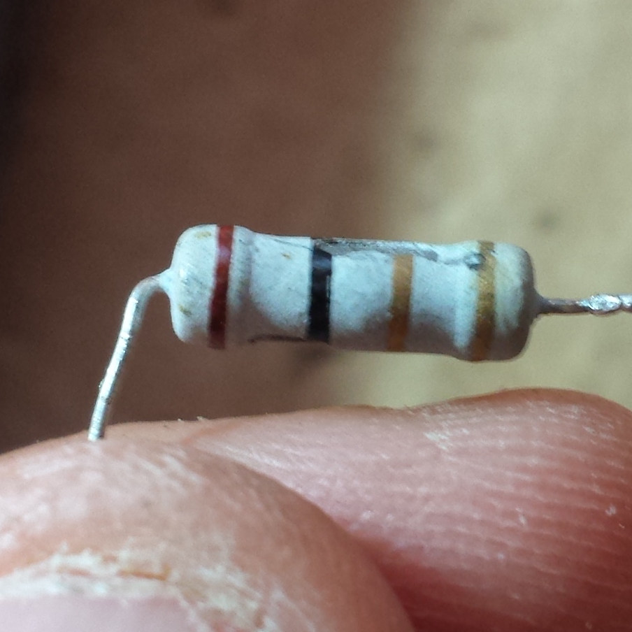

Devo sostituire una resistenza che non ha nessun valore dal multimetro, i colori sono marrone nero oro oro... così sembra! Ma che valore è??

Codice colore resistenze...
... uno dei tanti trovati con google :mrgreen:
Comunque da tabella è 1.0 \; \Omega \; \pm \; 5 \%

max1971 ha scritto:i colori sono marrone nero oro oro... così sembra!
Non è che sia marrone-nero-arancione-oro?
In questo caso sarebbe da (10000\pm 5\%)\Omega

Quella da 1ohm ha esploso all'istante... fortunatamente non si sono bruciati altri componenti. Dovrebbe essere da 10k come dice gotthard... prima di fare casini, si tratta della resistenza dell'alimentatorino switching di una telecamera

Risolto il problema! Ora funziona! La resistenza era da 200k rosso nero giallo... i colori della vecchia residenza erano scoloriti quasi illeggibili, rosso confuso con marrone e giallo che sembrava oro... :ok:
