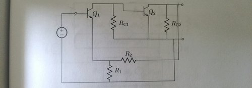

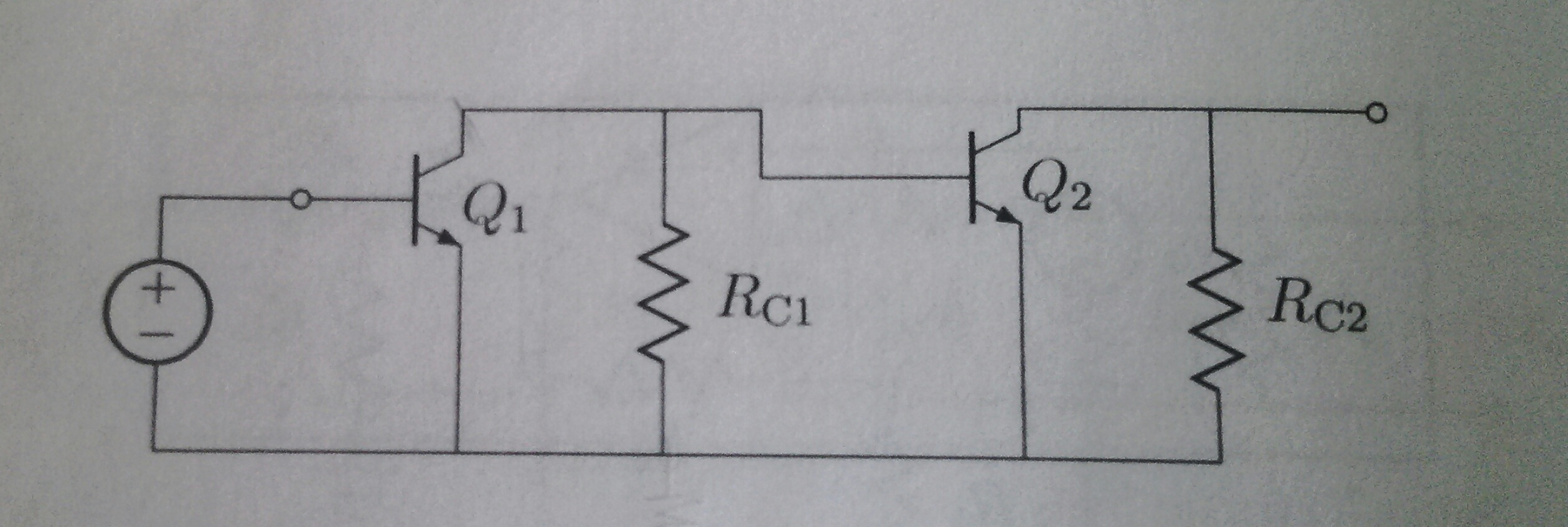

ciao ragazzi innanzitutto grazie di tutto per le risposte..
x Piercarlo: io vedo giri ovunque
correnti che si dividono e risommano... sigh!
x IsidoroKz: usa il guadagno d'anello :)
il prof inizia la trattazione con i diagrammi a blocchi e fino a li' vedo bene quando e' serie e parallelo
il problema e' quando ho un circuito ovviamente
che devo ridisegnare per ricondurmi ai famosi blocchi
questo e' il primo esercizio che viene presentato nel libro...
Che libro e`? In quello schema non ci sono anelli di retroazione.
Gli schemi poi falli in fidocadj, cosi` chi risponde puo` prenderli modificarli, mettere in evidenza dei pezzi...
scusami hai ragione ho messo la foto sbagliata del solo amplificatore sbilanciato.
la rimetto nel frattempo scarico il software e vedo di prenderci mano.
il libro e' elettronica analogica-simone orcioni
ok piu' che un esercizio era un esempio perche' li' si vede il tipo di connessione

Nel secondo esempio l'uscita dovrebbe essere dalle parti di RC2. Il carico potrebbe non essere disegnato e messo ancora piu` a destra. La rete di retroazione invece direi proprio che sia R1 ed R2. Ci siamo fino qui?
Il segnale va "avanti" attraversando i due transistori, e "torna indietro" passando per R1 ed R2.
Se cortocircuiti l'uscita, quanto segnale torna indietro?
