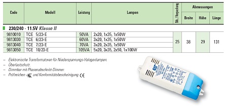

ho dovuto sostituire le lampadine a led attacco t4 220 V dello specchio in bagno perché non più in produzione e quindi sono passato a quelle a 12v ma la luce ora è di tipo pulsante, il trasformatore è elettronico 10-60 W, le lampade sono da 5 W e sono 2...sulla stessa linea c'è anche un aspiratore...qualche consiglio?

il trasformatore elettronico è della ELT, modello TCE 6/23-R, la lampada è della Geyer Helios, Led -MR16 5W 3000 K, 12 V, GU 5,3, 400 lm, 12/14

fabio8v ha scritto: trasformatore elettronico è della ELT, modello TCE 6/23-R
qui le caratteristiche del trafo ELT pag 12
Se non ho interpretato male le sue caratteristiche, il trafo esce con una tensione Vac di 11,5 V non adatta alle lampade a led oltre che essere di ampiezza inferiore ai 12Vdc richiesti.

qui vendono questo trasformatore per queste lampade...altrimenti come dovrei fare?

Non sono riuscito a trovare quelle lampade sul web (un'altra volta metti un link, cosi' non perdiamo tempo) ma penso che possa andare bene un alimentatore sul genere di questo.

impossibile usare quello del link..troppo grande..pensavo di raddrizzare la tensione in uscita...ponte diodi, condensatore elettrolitico...7812...

Si, ma per ottenere 12V puliti te ne servono almeno 15; dove li prendi?
Poi con un 7812, saresti al limite della corrente che il regolatore puo' supportare. (oltre 0.8A)
In alternativa puoi prendere un alimentatore 12V switching (di quelli da muro a spina tipo telefonino) da un paio di ampere e privarlo del guscio.

fabio8v ha scritto:qui vendono questo trasformatore per queste lampade...altrimenti come dovrei fare?
Appunto quello è un "trasformatore", mentre le lampade (quoto Foto Utentemarco438, in quanto anch'io non sono riuscito a trovarle sul web), funzionano alla tensione continua di 12 Vdc pertanto ti occorre "un'alimentatore" di potenza e tensione adeguata alle lampade ;-)
