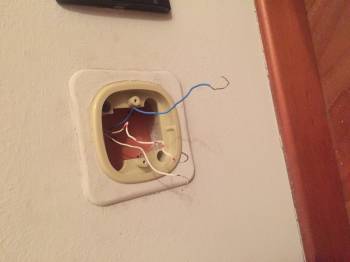

Vorrei sottoporvi un problema che non riesco a risolvere ma sono sicuro che voi saprete sicuramente aiutarmi.
Ho cambiato casa di recente e mi sono ritrovato con un sacco di problemi alla linea telefonica ( avevano isolato tutte le prese tranne una).
Ora le prese sono tutte collegate eccetto una, questa prima era una tripolare poi i muratori hanno voluto cambiarla mettendo una rj11.
Il problema che mi si presenta è quello che invece che due fili ne ho tre: uno bianco, uno blu e uno bianco/rosso.
vi metto alcune foto di come mi si presenta la situazione.
Aiutatemi vi prego!
e questa è la situazione della presa che non riesco a collegare

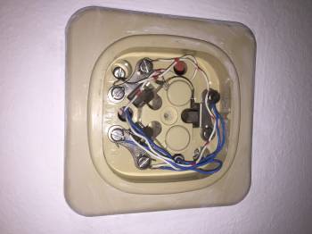

questa è un'altra presa tripolare che uso per il telefono e che funziona in un'altra stanza
questa mi hanno detto essere la presa principale

Personalmente capisco poco dalle foto che hai postato, in ogni caso, il collegamento più semplice che puoi fare è quello con tutte le prese in parallelo. Parti dal doppino della presa principale, scegli due colori e collega solo quelli in tutte le prese. (per le RJ11 sono i due centrali, per le tripolari sono i due "più vicini tra loro")

Ti ringrazio ma quale è il doppino giusto? Non vorrei scollegare cose importanti.
Come ho detto le prese sono tutte già collegate a parte una, quella della foto con i tre fili. Il mio dilemma sta nel collegare quella

eh ma nella principale sono attaccati tre fili come nella foto

Nella foto della tua presa principale NON si vedono i collegamenti.
Se la presa funziona, i cavi che ti interessano sono i due che vanno nei poli centrali della presa RJ11.

nella presa principale ho in L1 un filo bianco/rosso e in L2 uno blu e uno bianco, nella tripolare che funziona escono sei fili come nella foto e in quella che non funziona sono di nuovo tre.
Devo collegare bianco/rosso in un polo centrale e quello bianco e quello blu nell'altro?

titto46 ha scritto:nella presa principale ho in L1 un filo bianco/rosso e in L2 uno blu e uno bianco
in L2, forse, uno dei due è in più. Da qui non mi è dato sapere SE e QUALE.
Se vuoi scoprire quale, prova a staccarne uno alla volta alternativamente. Altrimenti considera il blu e il bianco come un UNICO CAVO.
Poi... pensi alle altre prese, e le colleghi come ho scritto in [2]. In parallelo, usando solo 2 cavi.
