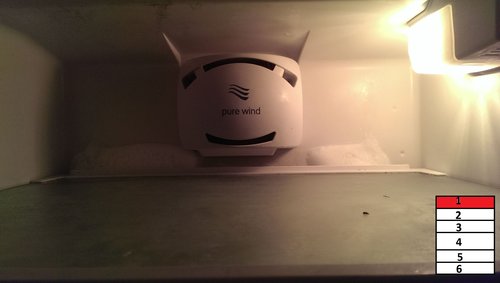

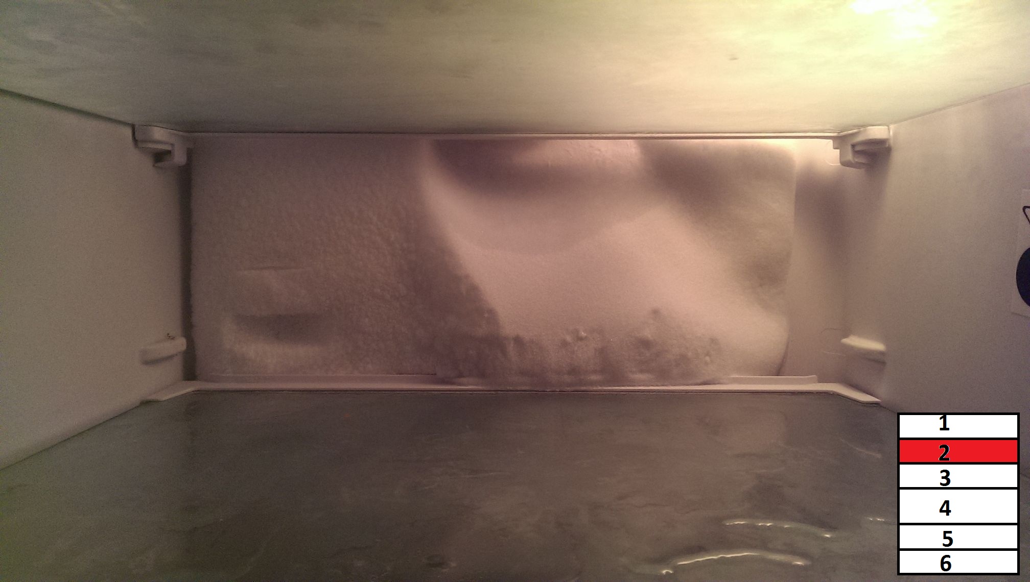

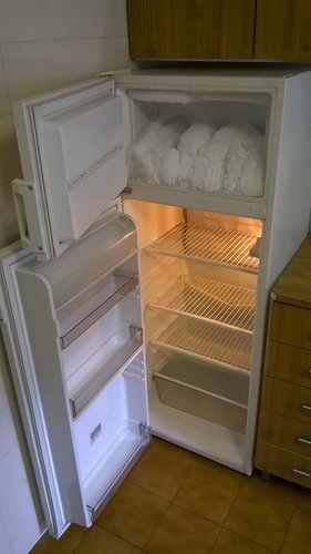

Salve a tutti.
Possiedo un frigorifero marca Indesit da circa 6-7 anni.
E' fuori garanzia.
Ho un problema: all'interno, sulla parete frontale, si forma ghiaccio.
Il frigorifero all'interno è composto da 6 piani (il più basso è munito di una chiusura a cassetto).
La lastra di ghiaccio si forma a livello dei 3 piani più alti.
Sapreste darmi delle indicazioni su come analizzare il problema e come risolverlo?

:-) Ahi ahi... questi frigoriferi no frost moderni funzionano praticamente raffreddando il comparto congelatore, poi l'aria fredda viene incanalata e distribuita nel resto del frigo forzandone la circolazione tramite la ventola; ciò è il motivo che li fa "miagolare" ed emettere strani rumori durante il funzionamento (e che impedisce la riapertura della porta appena richiusa); se ultimamente non lo sentivi miagolare (ipotizzo) si sarà guastata la ventola di ricircolo; non è che per caso è stato "inzeppato" il vano congelatore bloccando la circolazione d'aria ? Una cosa che puoi provare a fare è di svuotarlo completamente (anche sopra) e lasciarlo scongelarsi del tutto cosi da eliminare gli eventuali tappi di ghiaccio che avessero bloccato i canali di circolazione dell'aria. O_/

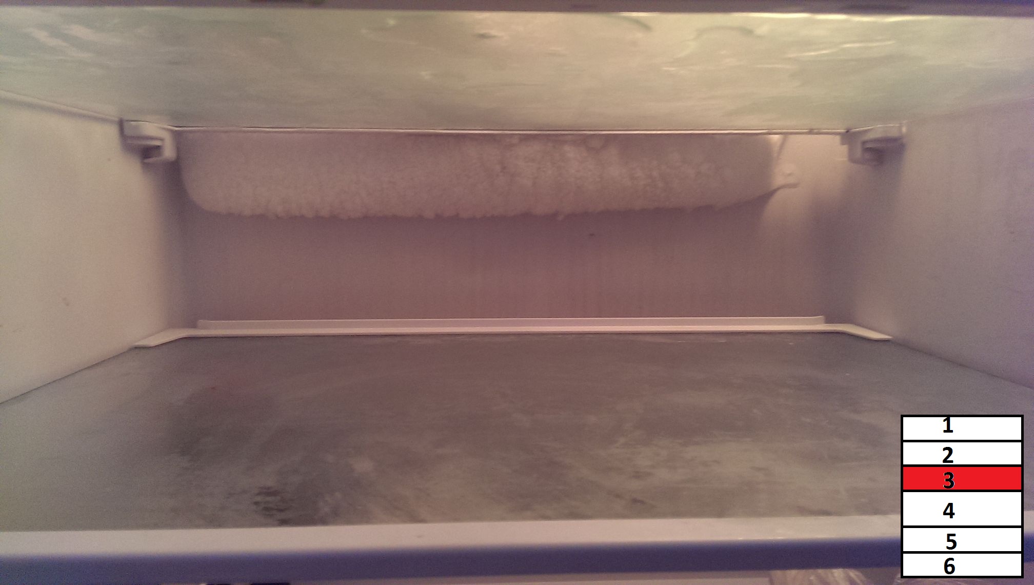

Confermo che il congelatore è pieno zeppo di gelati.
L'ho svuotato, questa è la situazione:
- la parete frontale è asciutta
- le pareti laterali e la parete superiore e inferiore sono ghiacciate.
In queste condizioni non vedo alcuna presa d'aria, a meno che non sia ricoperta dal ghiaccio.
Un altro dettaglio: dalla parete superiore cadono delle gocce d'acqua (2 al secondo).
Ho rimesso tutti gli alimenti, ma in giornata mi impegnerò a staccare il ghiaccio per vedere se è presente qualche presa d'aria.

hai provato a ruotare la rotella che gestisce la quantità di freddo da avere sotto ... magari in modo da avere un po' piu' caldo?
Da quello che vedo sembrerebbe che sia stata impostata per la "massima potenza"
(se hai un termometro puoi fare delle prove fino a che non ottieni delle temperature intorno a 3-4 gradi (credo misurata nel ripiano centrale, perche' sicuramente ci sarà un salto di qualche grado tra la temperatura in alto e quella misurata all'utimo ripiano)

:-) Scusate se insisto ma poco c'entra la temperatura; in questi frigo non deve formarsi brina, se si forma significa che non funziona il sistema che ne evita la formazione ovvero il ricircolo dell'aria; se si seguono le istruzioni (che non legge nessuno... ) si vede che non bisogna inzepparli e va lasciato spazio alla circolazione d'aria tra il contenuto e tra il contenuto e le pareti; quindi ripeto il consiglio di svuotarlo completamente, spegnerlo e lasciarlo sbrinarsi completamente (se non fosse così caldo o se l'ambiente fosse climatizzato tale operazione potrebbe essere velocizzata mettendoci dentro delle ciotole con acqua calda) evitando di provare a staccare il ghiaccio meccanicamente per evitare di danneggiare il rivestimento interno, ovviamente ne usciranno diversi litri di acqua per cui occorre provvedersi di recuperarla per evitare allagamenti indesiderati :mrgreen: ; dopodiché (almeno dopo un giorno) si pulisce per bene (seguire le istruzioni del libretto di uso e manutenzione), si prova a riaccenderlo e farlo arrivare a temperatura e se la brina dovesse formarsi nuovamente... ci si mette l'anima in pace e si chiama l'assistenza pagandola di tasca propria. O_/
