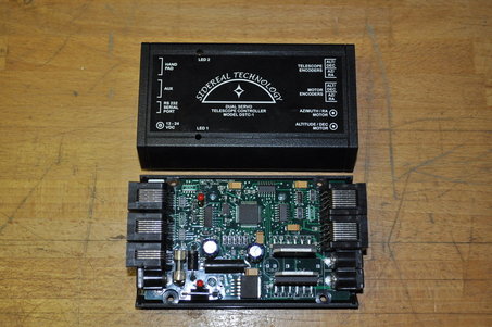

ho ricevuto in prestito, per effettuare delle prove, un controller alt-az per gestire una montatura astronomica.
L'interfaccia consente di controllare due motori in cc con valori massimi di V=24 e A=2,4 .
Valori che per un utilizzo ordinario risultano sovradiomensionati ma non per quanto vorrei fare io.
Avrei intenzione di comandare dei motori recuperati da avvitatori Dewalt fonzionanti a V=12 e corrente a regime di A=2 ma con uno spunto che raggiunge circa 12 Ampere.
L'interfaccia, della quale non ho lo schema elettrico, monta due integrati di potenza LMD18200T.
http://www.datasheetcatalog.com/datashe ... 8200.shtml
Non avendo ancora effettuato delle prove dirette e sotto carico meccanico chiedo, per mettere le mani avanti, è possibile gestire un carico di corrente maggiore senza intervenire sul circuito?
Su questo controllo non metterei mai le mani, mi è stato gentilmente prestato, ma potrei intervenire su un secondo esemplare per gestire correnti maggiori.
Solitamente mi occupo di radiofrequenza e, pur conoscendo concettualmente il funzionamento di un pote H, non saprei come comportarmi.

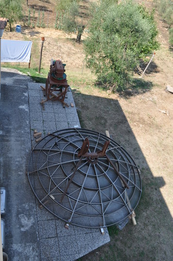

L'applicazione finale è quella di gestire un paraboloide di circa 2 quintali per attività EME.
In effetti la gestione in serie di ponti H mi mette in crisi, quanto vorrei fossero disponibili soluzioni commerciali.
Se vuoi recupero e ridimensiono adeguatamente delle immagini della struttura che mi impegna da quasi un anno.

Due immagini dell'applicazione finale.
La "padella" di 4 metri durante i lavori finali di ancoraggio della culla centrale e in alto la meccanica con i due movimenti, azimut ed elevazione.

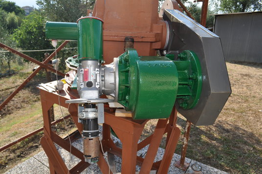

Particolare del movimento di elevazione, tre riduttori in serie per un rapporto totale di 1:10125.
I cilindri verdi sono i carter a protezione degli encoder, uno diretto sul motore per la gestione delle rampe di accelerazione e decelerazione, l'altro sull'asse finale indica la posizione.

La corrente di spunto dei tuoi motori è quella che richiedono se li alimenti bruscamente, cosa che la tua applicazione non dovrebbe richiedere, inoltre l'integrato è protetto contro le sovracorrenti e chi ha costruito il controller avrà anche gestito al meglio la corrente.
Immagino che la tua antenna dovrà muoversi molto piano e soprattutto con delle lente variazioni di velocità, per cui non dovresti avere forti correnti nei motori. Occorreranno sicuramente dei riduttori adeguati.
Con cosa generi il segnale PWM per il controller?

Quindi mi confermate che una serie di due ponti H è possibile e non una configurazione impropria?
Cercherò ulteriori info e provo a sperimentare qualcosa.
Giusta considerazione
BrunoValente, con un avvio "soft" tramite il PWM gestito interamente dall'interfaccia potrei risolvere il problema.
