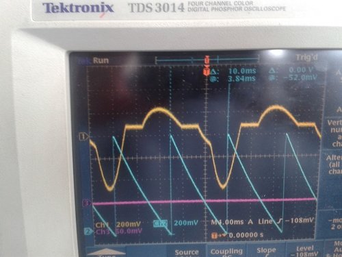

Avevo un trasfo da 2kW che in casa riusciva a partire senza problemi. Se poi il tuo magnetotermico protesta, ti posso dare l'indirizzo di un posto dove ho misurato questa corrente di un primario monofase:
Il trasfo e` un pochetto saturato! La scala della curva gialla e` di 200A/divisione, su due fasi dell'impianto sta scorrendo una componente continua di oltre 150A, ma la cabina di trasformazione non protesta troppo :-)

Non metto in dubbio le tue affermazioni, perché in tanti anni che ti conosco, ti ho sempre visto astenerti dall'affermare notizie non vere. E certo, in merito al tuo ultimo post, forse hai ed avevi più notizie di quante ora non ne abbia comuniate, perché io non vedo l'effetto "saturazione" che hai chiamato in causa.
Dallo screenshot he hai postto, mi sembra di intuire che la corrente si riferisca al lato "secondario" del trasformatore. (E d'altro canto, non potrebbe essere diversamente, non potendosi trasferire al primario la componente in c.c.). E qui già non capisco la tua affermazione relativa alla cabina: non la vede proprio la componente in c.c.
Però, non capisco la tua affermazione relativa alla saturazione. Se le curve postate si riferiscono alla corrente, cosa si può dire della tensione?
