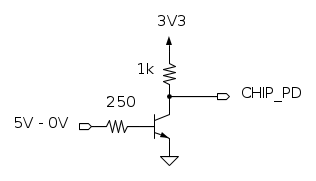

Salve vorrei utilizzare un 2n2222 come switch per accendere e spegnere un modulo wifi l'esp8266 pilotando
il transistor con un pin digitale di arduino
al momento ho collegato l'emettitore a gnd la base al pin di arduino con una resistenza di 250 ohm e all'emettitore ho collegato la massa del modulo wifi appositamente alimentato a 3.3V
solo che noto che a volte (attivando e settando a 1 il pin digitale) il modulo ha difficoltà ad accendersi bene probabilmente il valore della resistenza non è esatto, mentre se collego il pin del modulo wifi di gnd direttamente a massa si accende e risponde ai comandi
Avete qualche suggerimento su come scegliere il valore della resistenza? Grazie
( il modulo consuma circa 70ma e va a 3.3V)
dal pin di arduino escono 5V anche se in futuro sto considerando di spostarlo su breadboard e alimentarlo a 3.3v
Spero di aver esposto correttamente il problema
Grazie!

Se metti il pin CHIP_PD a stato logico basso spegni il modulo.
Non c'è bisogno di commutare l'alimentazione.
Prova cosi:

CIao Simo ho appena provato a mettere chip_pd a gnd ma il led è ancora acceso :( se può servire ti dico che il modulo wifi è un esp07

Ciao Simo allora hai ragione riguardo al ch_pd! ho misurato i consumi con il tester quando ch_pd è abilitato allora consuma 70 ma circa, quando lo metto a massa (anche se il led rimane acceso) i consumi si abbassano praticamente a zero!! Ottimo! Grazie :)
per pilotare ch_pd immagino che posso farlo direttamente dal pin di arduino senza utilizzare un transistor no?

katt ha scritto:per pilotare ch_pd immagino che posso farlo direttamente dal pin di arduino senza utilizzare un transistor no?
Non ho letto il datasheet del modulo che usi tu, ma ad intuito se l'integrato del modulo è alimentato a 3.3 V direi che piantargli 5 V sull'entrata di Enable non gli fanno molto bene. Secondo me fai secco il modulo. ;-)
Usa il transistore.
