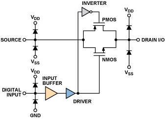

Salve a tutti O_/ O_/ O_/
Quello che avevo intenzione di realizzare è uno switch controllabile tramite tensione. Ho un segnale binario (HIGH o LOW) e tramite una tensione di controllo decido se far passare il segnale o no.
Un relè ne è l'esempio perfetto ma è ingombrante, lento, consuma troppo.
"Esistono i Solid State Relè" direte voi.
Ma vorrei trovare un modo semplice di farlo con dei transistor senza acquistare nulla.
Penso al 4066, guardo lo schema interno e non mi sembra troppo complesso, qui ne ho il circuito di poco semplificato:
Analog switch.jpg (20.59 KiB) Osservato 2700 volte
Ma sono sprovvisto di PMOS.
"Quanto rompi" direte voi.
Ma è possibile farlo con due BJT?
Avevo pensato ad uno schema del genere, funzionerebbe?

Messaggioda Foto Utentesimo85 » 3 set 2015, 13:03
Vuoi implementare una logica three-state ?
Cosa devi fare esattamente ?

Messaggioda Foto Utentesimo85 » 3 set 2015, 13:23
paofanello ha scritto:il circuito che vorrei realizzare lo posso fare con un semplice 4066 e funzionerebbe
Attenzione che qui stai facendo riferimento ad un bilateral switch (o analog switch), che non è la stessa cosa di un 3-state buffer (o inverter dipende da cosa vuoi fare).

Messaggioda Foto Utentesimo85 » 3 set 2015, 15:06
paofanello ha scritto:La differenza, se ho capito bene, é che nel 3-state buffer l'ingresso é ad alta impedenza, mentre nell'analog switch sono "realmente" collegati?
La differenza è che lo scopo per cui è stato disegnato l'analog switch è divero da una porta logica 3-state.
Di conseguenza il circuito è diverso, il funzionamento è diverso etc.

Messaggioda Foto UtenteBrunoValente » 4 set 2015, 19:40
Con i BJT mi pare sia praticamente impossibile fare qualcosa di decente che simuli anche solo vagamente un contatto meccanico, cioè che da spento abbia i due morsetti isolati da tutto e che da acceso li abbia chiusi tra loro e ancora isolati da tutto il resto, non riesco a farmi venire in mente una buona idea su come si possa fare.

Messaggioda Foto UtenteRussell » 4 set 2015, 20:07
ragionavo...
se con 2 BJT si puo' realizzare un amplificatore operazionale
e se questo puo' essere configurato come inseguitore di tensione
se infine si prevede n transistor in modalità ON/OFF come alimentazione dell'operazionale stesso
non è che praticamente ci siamo? :-k
