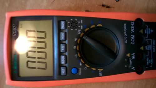

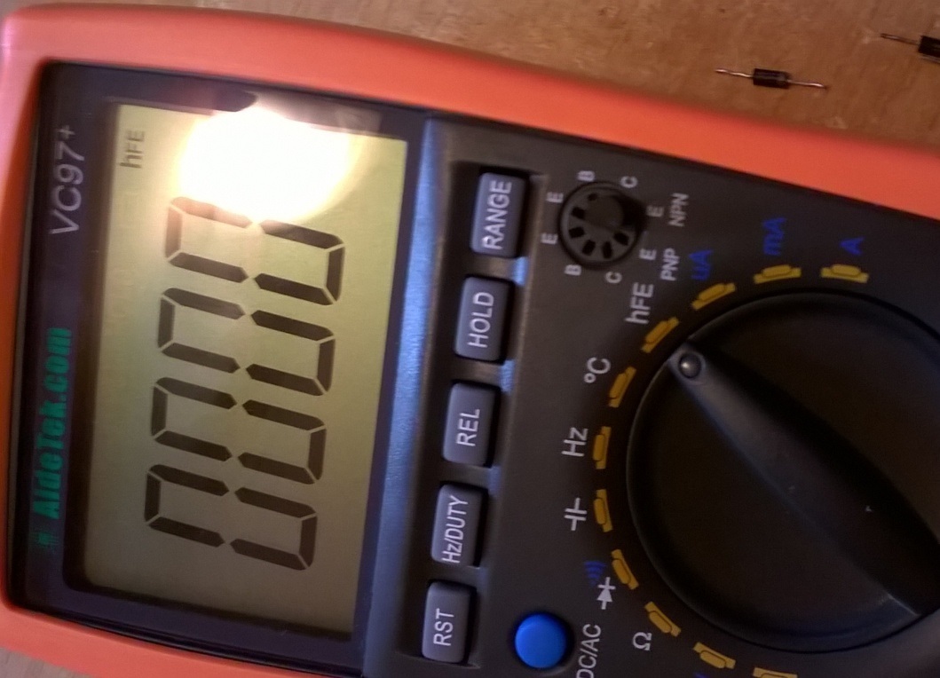

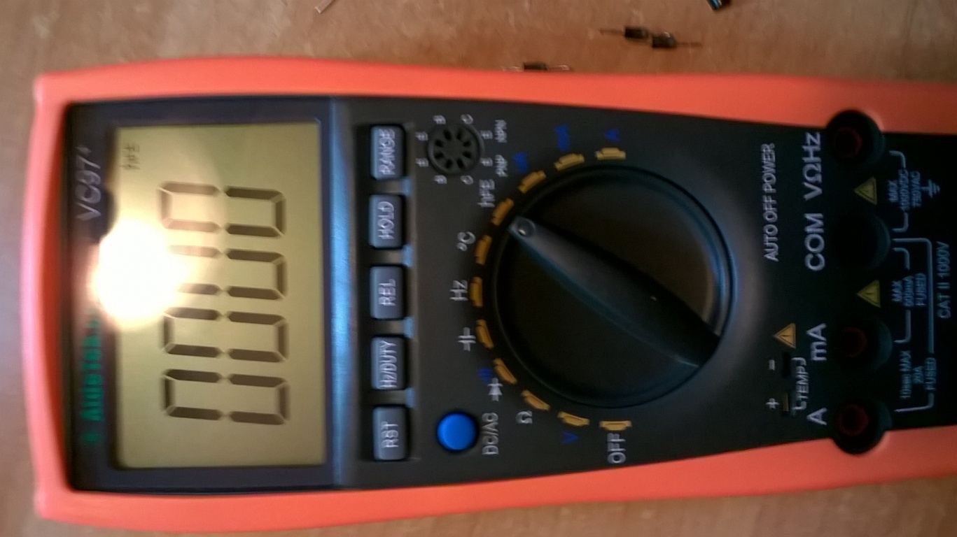

Salve! Ho appena comprato un multimetro digitale VC97+ e come che non ho mai utilizzato la funzione hFE no lo so come dovrebbe essere utilizzata per funzionare. Io ho provato con un transistor NPN e dopo che ho verificato quale è il collettore e emettitore ho provato ha mettere il transistor con i pin nel posto dove viene indicato pero niente.
Prima
Dopo
Cosa non faccio come si deve?

QUegli zoccoli hanno sempre dei contatti orribili. Prova a muovere di lato il transistor, cercando di far fare contatto ai terminali.
Che transistore stai misurando?

Ciao, ho il tuo identico multimetro, devi inserire completamente il transistor nei fori, altrimenti non fa bene contatto

Di solito si fa fatica a fargli fare contatto, specialmente con i package piccoli che hanno piedini più corti.
Se pur facendo contatto segna sempre 0, forse vuol dire che il transistor è in corto.
Non hai altri transistor da provare, così per escludere il malfunzionamento del multimetro?

Salve! Vi ringrazio moltissimo. Ho risolto il problema. Come che i transistor che provavo ha misurare erano dei transistor recuperati. Perciò sono andato al negozio e ho comprato due transistor che hanno i piedini più lunghi e funziona. Pero comunque non parte direttamente ho dovuto muoverli un po. Grazie!
