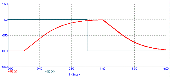

Ho fatto in tempo a fare una simulazione per illustrare
quanto detto.
Ho usato le funzioni di Laplace (LF) di Microcap per
studiare il comportamento di un sistema con una sola cdt (T=0.2s)
ed un regolatore PID senza forzamento (pulsazione di taglio
uguale a quella del sistema).
Senza ritardo questo darebbe una risposta ottimale, ma
introducendo un ritardo pari alla cdt si ottiene
questa risposta:
chiaramente inaccettabile.
Per quanto detto, si può migliorare solo maggiorando
la cdt complessiva, ad es. da 02s a 0.5s, ed ottenendo
questa risposta:
Spero sia chiaro.

Grazie mille!! con queste figure capisco meglio che a causa del ritardo c'è una sovraelongazione, però ciò che vorrei capire è perché il ritardo aumenta l'errore? e perché il regolatore lo integra invece di azzerarlo (visto che di solito vengono messi degli integratori per azzerare l'errore tra l'uscita attesa e quella reale) ? grazie ancora e scusi il disturbo, ma il mio libro non ne accenna minimamente a questi ritardi finiti e tutto ciò che ho studiato l'ho fatto grazie adelle ricerche su internet
Durante il ritardo permane l'errore che dunque viene
continuamente integrato (spesso fino alla saturazione).
Questo "sbilancia" la correzione, con conseguente sovraelongazione
della grandezza regolata.

Quindi vediamo se ho capito:
suppongo che in un sistema di retroazione (unitaria) venga applicato all'instante t0=0 un segnale a gradino.
Suppongo che il sistema si ad azione ritardata, con un ritardo pari a T.
Detto ciò per t<T il segnale d'uscita è nullo perché appunto, c'è un ritardo. quindi il segnale di retroazione riportato al sommatore è nullo.
Perciò il segnale d'errore ( o Differenza, non fa differenza visto che la retroazione è unitaria) definito come E=Ydesiderata-Yreale,
ma la Yreale è nulla per t<T perciò E=Ydesiderata => retroazione unitaria E=U(s), ossia l'errore è uguale all'ingresso. Perciò l'errore è in sostanza l'intero gradino d'ingresso (errore massimo). Essendoci un integratore tale errore verrà integrato e trasformato in una rampa e l'integrazione durerà per tutto il tempo da t=0 fino a t=T (estremi d'integrazione).
Dopo di che finalmente ci sarà la risposta del sistema che però avrà una sovraelongazione a causa dello sbilanciamento prodotto dall'integrazione per tutta la durata del ritardo.
Tutto ciò che ho detto è giusto? mi scuso ancora per il disturbo.
