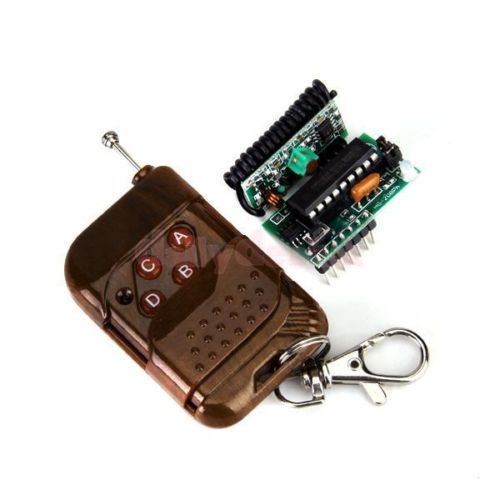

Grazie a tutti per i preziosi consigli.....purtroppo non sono un'elettrotecnico,quindi penso proprio che aquisterò 2 motoriduttori in 12 volt....vedo che è un po' più semplice....grazie ancora....a presto ...(poi farò sapere e magari metterò il video del progetto)
ciao a tutti ,vi disturbo ancora ....ho trovato questa centralina 5Volt con relativo telecomando; avendo a disposizione batterie da 6V,secondo voi c'è il rischio di fondere qualcosa? Grazie
- Allegati
- centralina 5v.jpg (23.91 KiB) Osservato 6501 volte
Dovresti accertare quali sono i limiti di tolleranza degli integrati e/o microprocessori impiegati in quel circuito leggendone la sigla e poi controllando nel datasheet.
Se alimenti a batterie (suppongo 1.5x4) ricorda che, in partenza, avrai circa 6.5V che poi andranno a scendere con la scarica.
Sul fatto che i ricevitori devono tutti avere una "protezione" verso i segnali esterni alla stessa frequenza del trasmettitore non fa una piega, quello che volevo precisare io è che pur essendo un modulo pre-costruito e che quindi si possa dedurre che questa protezione sia inclusa nel circuito così non è e quindi bisogna fare le giuste considerazioni.
Per i 5V potresti usare delle batterie ricaricabili (1.2 Vx4) così saresti intorno ai 5V.
