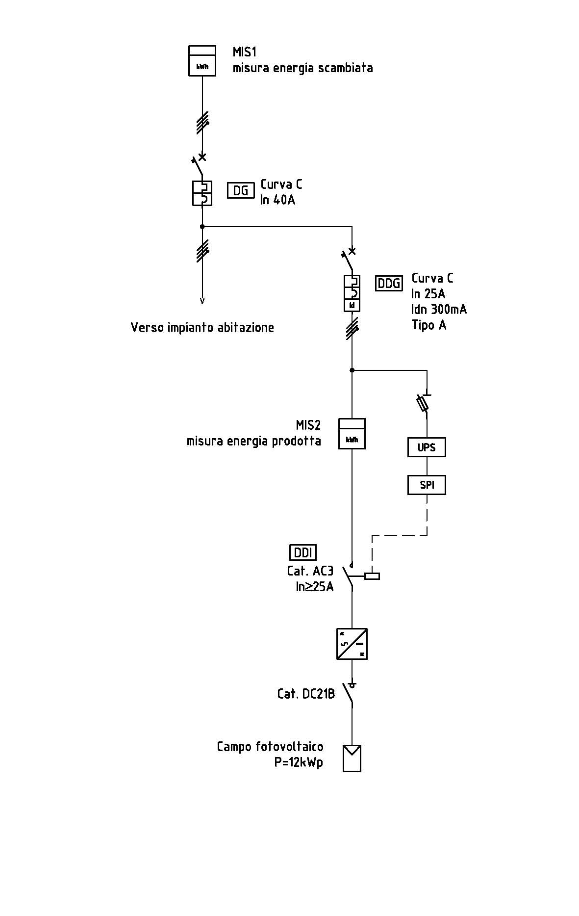

Salve a tutti,
inoltrerò a breve la mia prima domanda di connessione ad ENEL.
Ho messo giù un unifilare, qualcuno di voi ha voglia di buttare un occhio per vedere se può essere valido?
Forse sono ripetitivo, ma il portale produttori mi incute timore :oops: :mrgreen:

É da tempo che non faccio fotovoltaico comunque ricordo che prima e dopo il gruppo di misura mettevo sezionatore sotto carico per permettere la sostituzione dello stesso (lo chiedeva l'ente distributore).

Lo schema va bene.
Personalmente, anche se in chiara violazione della normativa, sotto i 20 kW, suggerisco di evitare l'UPS per lo SPI visto che non ha alcuna utilità (non dovendo gestire rincalzo).
Ricordati che le voltmetriche del relè vanno ovviamente collegate lato enel rispetto al DDI.
L'allegato AC va compilato ma non serve essere super precisi... Non te ne preoccupare troppo.

Nell'allegato AC volevo indicare la presenza del piano cottura a induzione e della pompa di calore.
Allora le butto lì da qualche parte senza badarci troppo.

Se è una utenza residenziale (non lo avevo capito) il portale non dovrebbe neppure proporti la compilazione dell'allegato AC.

Si si è residenziale e nella domanda è indicato un tipo di contratto "domestico residente".
Però nella sezione allegati, passando col muose sulla scritta "schema unifilare" appare una finestra con indicate alcune caratteristiche che deve avere lo schema e in fondo c'è scritto che deve essere compilato l'allegato AC.
Io l'ho compilato, indicando nel punto "elettronica di potenza" che sarà installata una PdC.
Ora pensavo di allegarlo insieme allo schema unifilare.
