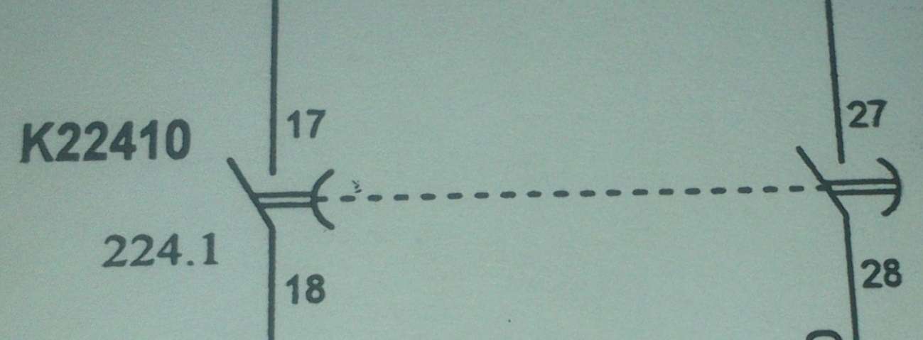

piccolo ot : questi simboli ( n° 27 e 17) non riesco a trovarli nelle tabelle dei simboli..ho trovato simili che vengono indicati come "contatto aperto,ritardato in chiusura" o "contatto aperto,ritardato in apertura"..
qualcuno mi può aiutare? grazie mille
Devi guardare la posizione dell'arco rispetto al contatto. Si chiama effetto paracadute
La figura mostra un contatto N.A. con ritardo alla chiusura (in maniera figurata l'arco-paracadute rallenta la chiusura del contatto, che nell'immagine chiude verso destra)
E' ovvio che modificando la posizione dell'arco a seconda del tipo di contatto, si possono avere effetti di ritardo diversi.
Si tratta sempre di ritardi intesi al momento dell'attivazione/disattivazione della bobina (se ci riferiamo a un relè o ad un contattore)
Nel tuo caso,
il contatto N.O. 17-18 (anche detto "di chiusura") ha il paracadute che ne rallenta appunto la chiusura.
Il contatto N.O. 27-28 invece, ha il paracadute direzionato in senso contrario, e dunque sarà un contatto di chiusura istantanea che avrà invece apertura ritardata.

sì chiaro,non riuscivo inoltre a capire il motivo di tale convenzione visto che i simboli che avevo visto riportavano l'arco/paracadute sulla parte sinistra del contattore al contrario di quello sullo schema..la lettera K indica un relè,giusto?
Il simbolo del paracadute, può essere posto a sx o a dx secondo le comodità del caso. L'importante è la sua posizione rispetto al verso del contatto stesso.
K può essere un relè o un contattore
