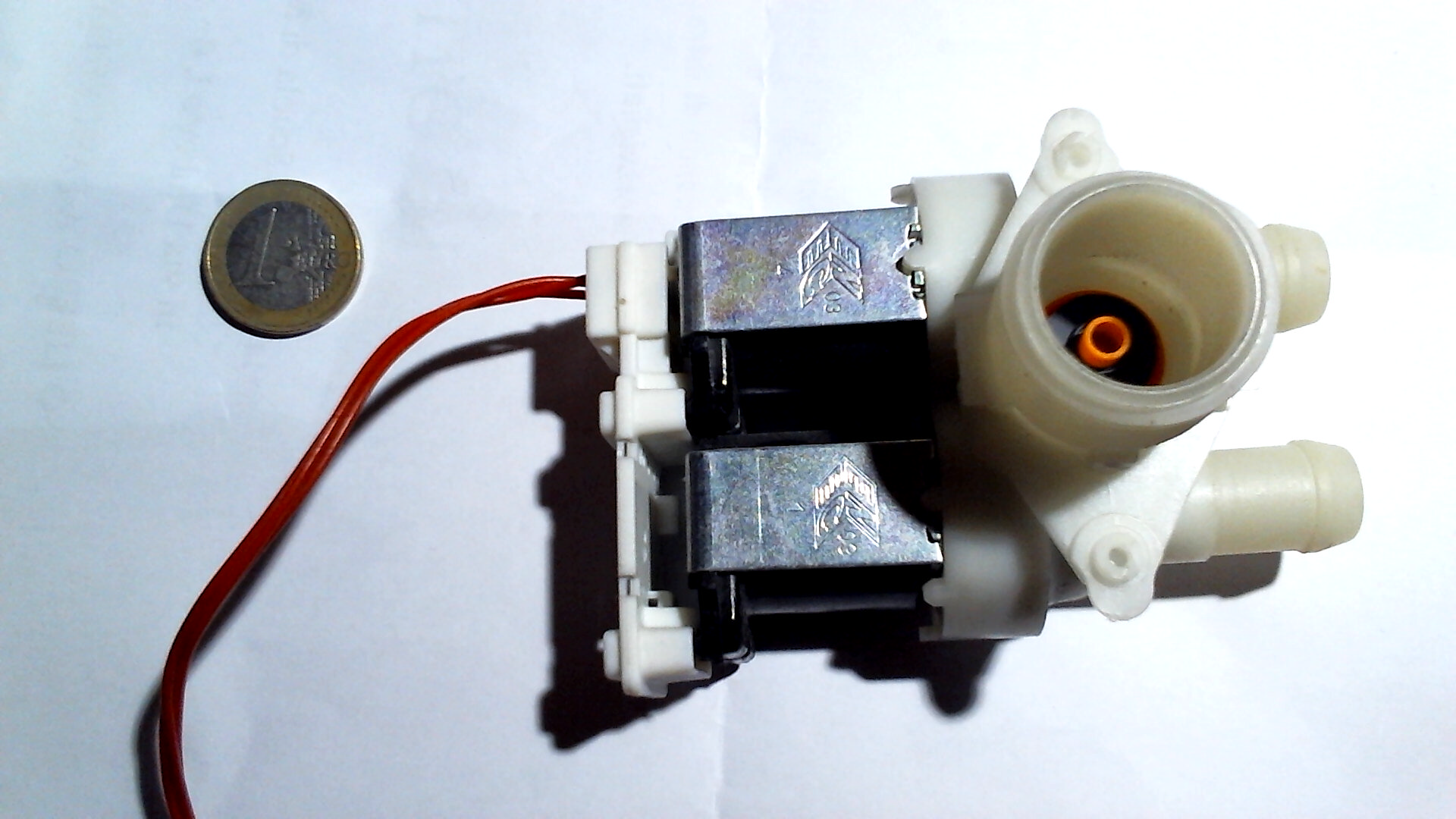

Qualche tempo fa ho rottamato una lavatrice, e prima di disfarmene ho velocemente smontato un'elettrovalvola.
Domanda: come si fa a capire come alimentarla, se questa non ha in vista alcuna scritta? Ho visto che ci sono in commercio modelli diversissimi tra loro, che funzionano con tensioni variabilissime (tipo da 12 volt a 230), e tra l'altro sia in corrente continua che alternata.
Voi come procedereste per cercare di classificarla senza danneggiarla? Pensavo di iniziare da una bassa tensione e poi aumentare un po' alla volta finché si senta lo scatto, però prima credo che si debba capire se si debba fornire corrente continua o alternata. Come?
Grazie!

Si possono fare svariati ragionamenti elettrotecnici ed elettromeccanici, per cercare di vedere da che parte è il bersaglio. Poi, per centrarlo si possono fare altri approfondimenti.
Le dimensioni del nucleo e il peso, cominciano a dare indicazioni sulla potenza dell'elettrovalvola. La misura della sezione del conduttore, se possibile, la misura della resistenza e stima della lunghezza del conduttore, dicono per stimare il numero di spire e la corrente massima di avvolgimento.
Da qui, come scrivevo, cominci a vedere da che parte è il bersaglio e, successivamente, con altre verifiche, se vuoi essee sopraffino, lo puoi centrare.
Altrimenti, se le disponi, alimenta la valvola con tensioni di 12 V, di 24 V, prima in c.c. e poi in c.a. Alla prima tensione che la fa scattare ti fermi e puoi ipotizzare che sia la sua.

Messaggioda Foto Utentemanu887 » 11 ott 2015, 0:12
allega una foto se possibile! O_/

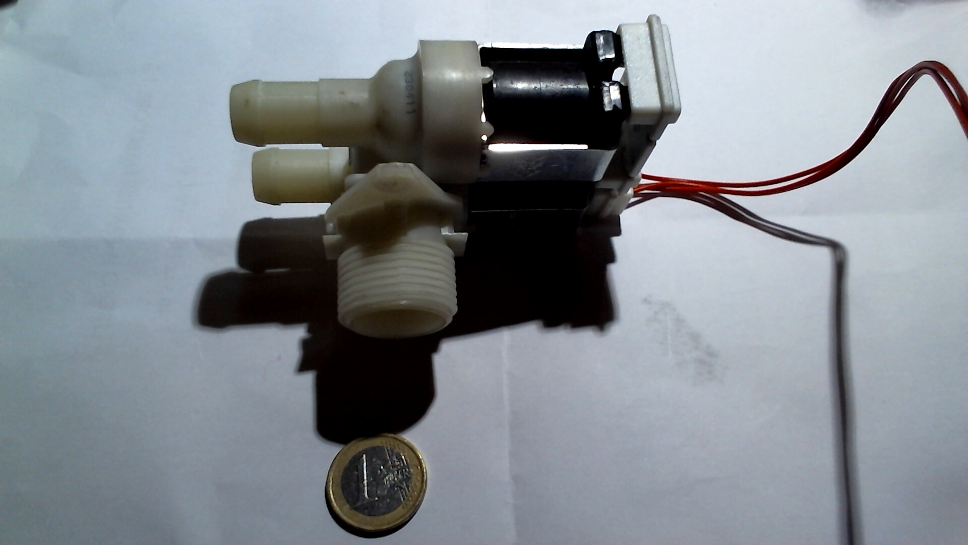

Messaggioda Foto UtenteStemby » 13 ott 2015, 0:12
Grazie a tutti per le risposte!
Ecco un paio di foto:
Elettrovalvola, vista laterale
Elettrovalvola, vista frontale
Candy ha scritto:Le dimensioni del nucleo e il peso, cominciano a dare indicazioni sulla potenza dell'elettrovalvola.
Se per "nucleo" intendi la parte nera, di nuclei ce ne sono due, e ognuno ha un diametro di circa 23 mm e una lunghezza di circa 28 mm.
La massa di tutto il blocco fotografato (quindi 2 nuclei + connettore elettrico + un po' di ferramenta + i collegamenti idraulici) è di circa 155 g.
I fili sono 3 (immagino uno comune e 2 per comandare i 2 nuclei) e hanno un diametro di 1,35 mm.
Mmm, domandona da ignorante: come faccio a farla? Immagino con un tester, ma mettendo i puntali tra cosa e cosa?
I 3 fili che ho staccato sono lunghi poco più di un metro, ma non ricordo a cosa fossero attaccati.
Spero che questi dati vi dicano qualcosa; se servisse fatemi sapere cosa altro misurare.
Grazie ancora!
