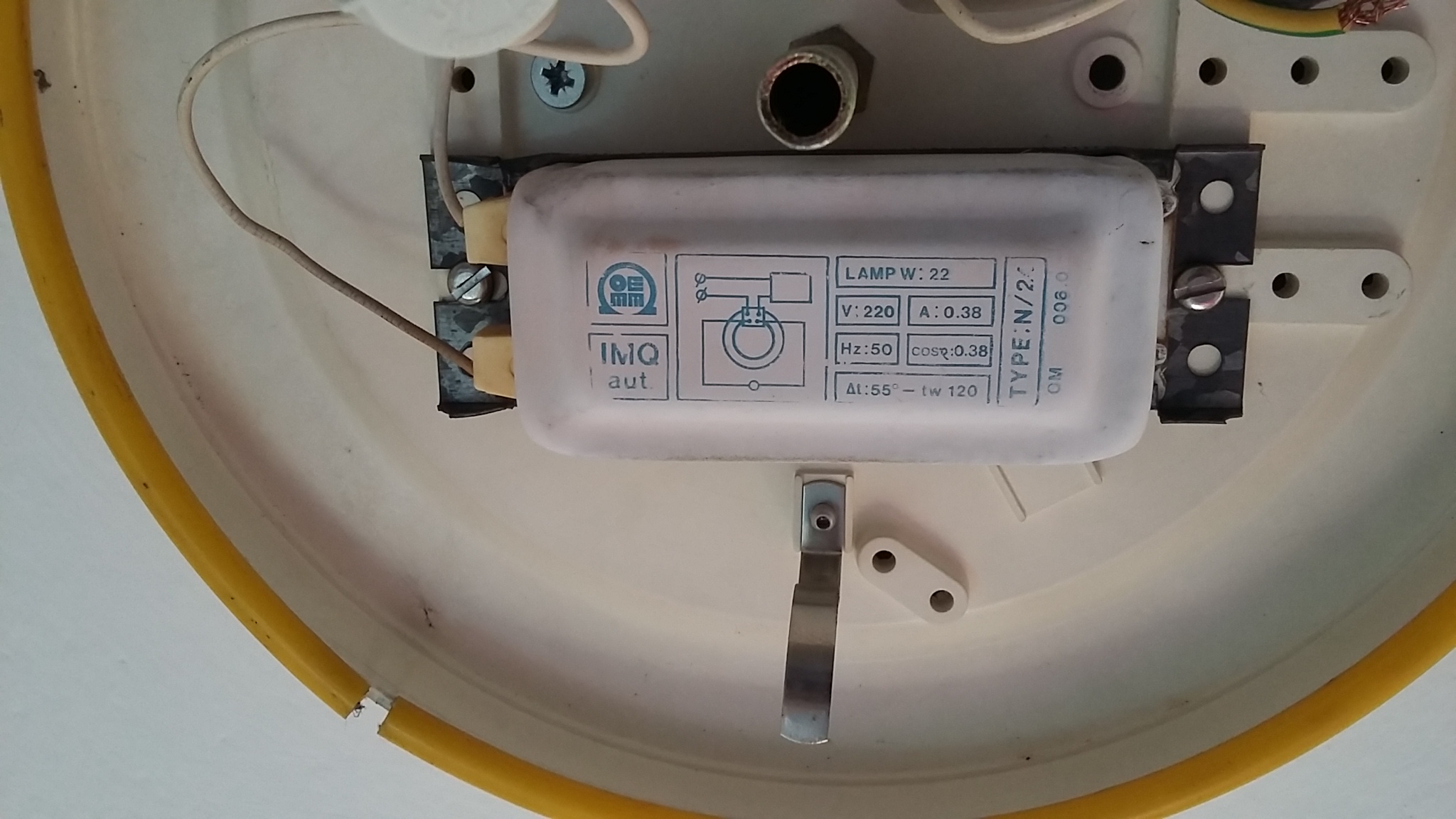

Dopo qualche mese in cui la lampada a fluorescenza del bagno ci metteva sempre più tempo ad accendersi, non si è più accesa, sostituisco la Philips tl-e 22W/33-640 con una Osram 22w 840.
Inserisco la nuova lampada, provo ad accendere e spegnere, la lampada si accende, sembra essere tutto a posto.
Riprovo ad accendere alla sera, la lampada non si accende, smonto la plafoniera e provo col tester su 2 dei 4 pin del morsetto, i 220 volt vanno e vengono muovendo i cavi.
Rifaccio quindi tutte le connessioni, sia sull'alimentatore che sul morsetto lampada, metto un po' di spray disossidante in tutte le connessioni compreso il morsetto della lampada con in parallelo lo starter.
Ora i 220 V rimangono anche muovendo i cavi, rimonto anche la lampada, ma non si accende come si deve, la lampada rimane ad una intensità bassa sfarfallando.
Lo starter è un Osram ST111, l'alimentatore ve lo allego con una foto, quale dei due è secondo voi il problema adesso?
Grazie in anticipo.
Max
Alimentatore

Cambiato solo lo starter (che costa molto meno), problema risolto.
Ho però una domanda, se l ' alimentatore ha la funzione di alzare la tensione a quella di innesco del gas, lo starter a cosa serve?

Messaggioda Foto Utentegabrisav » 12 ott 2015, 21:10
"L'alimentatore " in realtà è un reattore ferromagnetico e non serve ad alzare la tensione ma essendo è un induttanza e a lo scopo di abbassare la tensione dato che le lempade fluorescenti hanno bisogno di una tensione più bassa di 230V per funzionare, lo starter serve a dere l'innesco per l'accensione

Messaggioda Foto UtenteMaximilianII » 13 ott 2015, 20:32
Ok ma non serve un picco di tensione sopra i 220 volt per l'innesco?pensavo li generasse l 'induttanza per la legge di Lenz

Messaggioda Foto Utentemir » 16 ott 2015, 12:28
MaximilianII ha scritto:non serve un picco di tensione sopra i 220 volt per l'innesco?
Le lampade fluorescenti utilizzate per illuminazione utilizzano per la loro alimentazione degli appositi ballast elettronici che presentano una migliore efficienza e semplicità di installazione-manutenzione rispetto ai precedenti sistemi di alimentazione reattore-starter , fermo restando che questi dispositivi sono ancora in uso e non è raro incontrarne.
Nel circuito di alimentazione reattore-starter-lampada fluorescente (a catodo caldo), lo starter svolge la funzione di interruttore di avviamento chiudendo per un istante e poi aprendo il circuito di preriscaldamento dei catodi, mentre il reattore svolge la funzione di limitatore della corrente d'arco, ha una funzione di impedenza stabilizzatrice.
Il reattore sostanzialmente è un induttore con nucleo in ferro di dimensioni e caratteristiche elettriche proporzionate alla tensione di alimentazione ed alla frequenza di rete, ed alla potenza tensione ed intensità di corrente di innesco della lampada, pertanto differiscono sostanzialmente per la potenza della lampada ed il numero di lampade che supportano.
Le tensioni di innesco se non ricordo male sono comprese tra i 200 ed i 220 V, mentre quelle di funzionamento tra i 90 ed i 115 V.
