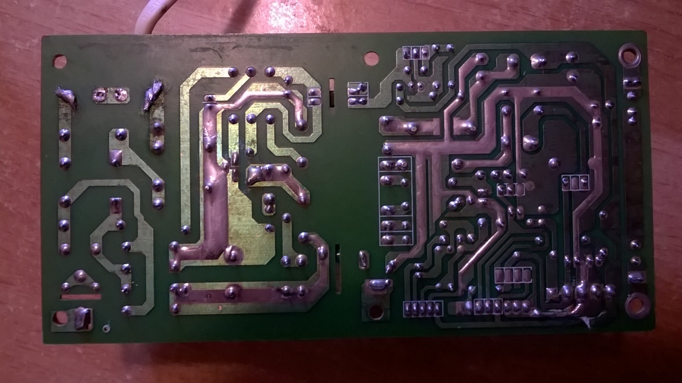

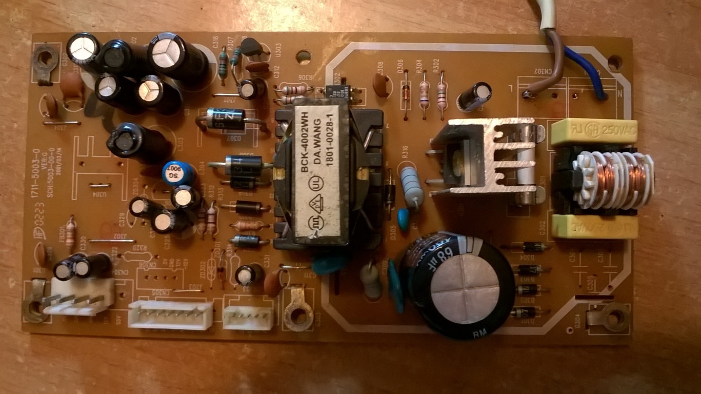

Salve! Ho trovato un alimentatore che ora non mi ricordo da dove lo preso. E ho provato ha vedere se funziona pero niente. Vorrei ripararlo pero non so cosa devo verificare per prima.

a me sembrano evidenti un paio di elettrolitici "cremati" sulla sinistra.
Se è così prova a cambiarli con altri, possibilmente a tensione più alta. Tempo fa avevo riparato un PC che aveva un elettrolitico andato, aveva la tensione di targa appena superiore a quella di lavoro...

richiurci ha scritto:a me sembrano evidenti un paio di elettrolitici "cremati" sulla sinistra.
Sono induttori isolati con guaina termorestringente.

Beh gli elettrolitici gonfi, o eventuali bruciature, sono gli unici guasti identificabili "a occhio"...

be a parte (la a senza H) le saldature dell'ingresso 220 V che fanno pietà, in basso a dx ce una pista interrotta ?
fusibili a parte , la prima cosa da vedere è se dopo il ponte hai circa 400 Vcc.

TITAN ha scritto:be a parte (la a senza H) le saldature dell'ingresso 220 V che fanno pietà, in basso a dx ce una pista interrotta ?
Le saldature non gli ho fatto io, non vedo nessuna pista interrotta, dopo il ponte ho solo 380 Vcc. E poco?
Se mi ricordo bene l' alimentatore lo ho preso ho da una stampante ho da un dvd player.

Il componente montato sull' aletta di raffreddamento che sigla ha? Immagino sia uno switch PWM.
