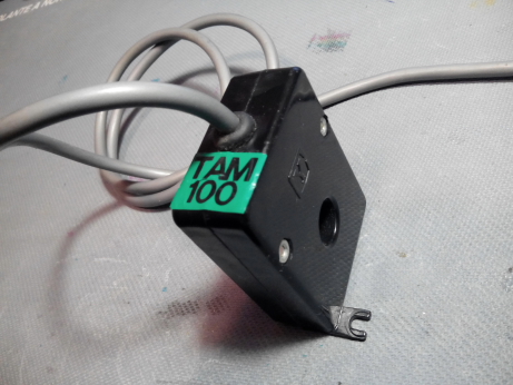

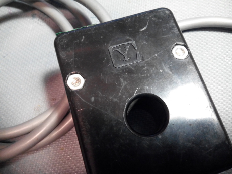

Qualcuno riesce a identificare il logo e a darmi indicazioni sulle caratteristiche del TA in foto?
TAM 100
Il marchio "Y"?
Y ???

Nessuno conosce il marchio indicato?

Supponiamo che TAM100 sia un TA 100/5, come posso provarlo senza danneggiarlo?

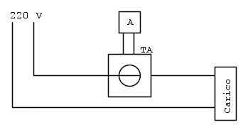

Penso anch’io che sia un TA 100/5. Significa che se vuoi provarlo, occorre avere un carico e un amperometro, che collegherai ai morsetti del secondario. Se hai la disponibilità di un assorbimento di 100 A (che ne dubito) devi passare un filo di alimentazione del carico attraverso il foro del TA che sarebbe il primario. Potresti provarlo con il carico di casa, in tal caso dovresti far passare il filo che alimenta il carico 6 passaggi (spire) attorno al foro TA, così facendo riduci il rapporto che diventerebbe 16/5; un amperometro 20/5 s’impone. :D
