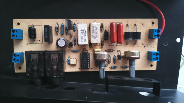

Ciao a tutti!
Un amico mi ha affidato una lampada stroboscopica (di quelle economiche da 1500W) che vorrebbe farsi riparare.
La lampada non presenta marche, ma spulciando un po' internet mi sono reso conto che c'è tutta una gamma di brand che produce più o meno lo stesso modello.
Il mio problema (per il momento) è questo: il mio amico, viste le scintille provenire dall'interno, ha aperto il case e staccato i fili di alimentazione e di trigger della lampada (e adesso non ricorda più come erano posizionati) e non disponendo di schema elettrico del costruttore, non sono in grado di riattaccarli con sicurezza per fare una prova. Qualcuno di voi si sentirebbe di darmi una mano nel capirci qualcosa partendo dalla scheda elettrica?
Grazie in anticipo! :D

Forse se alleghi qualche foto della lampada potrebbe essere d'aiuto a chi ti risponderà ;)

Salve Foto Utentemet91189. Cosi come hai impostato la richiesta la vedo difficile che ti si possa dare una mano, in quanto a parte l'indicazione che si tratti di una "lampada stroboscopica di 1500 W" hai fornito praticamente informazioni pari a zero ... :D , dovresti per lo meno indicare marca e modello del prodotto, postare qualche immagine della scheda o magari lo schema della stessa provandolo a ricostruire se non è molto complesso,etc...etc insomma qualcosa da cui partire, cosi la vedo molto difficile. ;-)
PS.
Le immagini vanno postate con la funzione invia allegato in basso alla casella rispondi,e di formato jpg con dimensioni 640x480 max,è banale ma lo dico, possibilmente nitide; mentre per i disegni e-o schemi in questo forum si utilizza il comodo-semplice-utile-potente software FidoCadj, per il quale puoi trovare tutte le info necessarie alla voce Help del menu a tendina in alto.

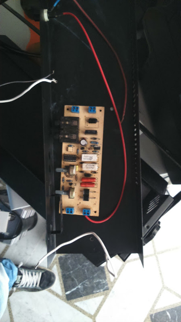

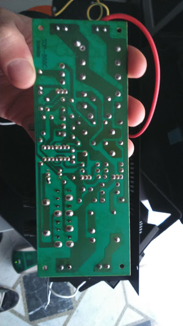

Certo ragazzi!
Vi allego le foto del circuito intero e dei fili che devo attaccare.
Il nome dell'integrato al centro con lo zoccolo è: MC14093BCP.
La lampada non presenta marchi.
Ringrazio tutti quelli che vorranno darmi una mano!

Puoi riportare la sigla presente sul PCB ?

met91189 ha scritto: ...il mio amico, viste le scintille provenire dall'interno, ..
Una verifica che si può fare,visto che la scheda è a componenti discreti e quindi si presta bene. tanto per vedere se sia tutto ok, è quella di testare uno per uno i componenti della scheda con un multimetro in portata per ohm, ed avendo l'accortezza di staccare dal resto del circuito almeno un terminale del componente sotto misura, meglio è se dissaldato e verificato con lo strumento.

La sigla sul PCB è: TOP-868C
E sotto in piccolo: 20090226

La sigla l'avevo chiesta per provare a risalire al modello di strobo, ma è stato inutile.
met91189 ha scritto:Prima di procedere vorrei provare a rimontare i fili al loro posto!
Prima di ridare tensione, verifica i componenti a freddo con un multimetro, possibilmente dissaldandoli dalla loro sede, se il tuo amico come dice : ha visto delle scintille ...è il caso di accertare lo stato del circuito prima di dare tensione.

Certo, capisco. Lo farò appena posso allora! Ma il problema mi resta: una volta verificati i componenti hai qualche idea su come fare per capire dove collegare i fili?

Le due prese jack che indicazioni hanno sul case della lampada, o meglio sai a quali ingressi corrispondono ?
