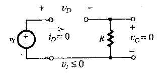

Ragazzi , scusate per la domanda stupida , ma proprio non riesco a capire questo semplice circuito . Ho provato a calcolarlo con il metodo dei potenziali . Sono arrivato a capire che la tensione del terminale negativo di Vo è la stessa del terminale negativo di Vi . Poi basta...
(In pratica non capisco perché Vo= 0 )

Lo schemino é semplice, il diodo lavora in regione di interdizione quindi come si evince dalla caratteristica V/I la corrente é (pressoché) nulla, aprendo la maglia sinistra.
Non passando alcuna corrente sulla resistenza non c'é caduta di potenziale e ai capi del diodo risulta la tensione Vf (é una f, vero ?).

Ecco il punto :
Io credevo che non passasse corrente solo tra i terminali di Vd . Mentre negli altri punti del circuito l'intensità di corrente fosse presente . perché non è così ?

Perché effettivamente il circuito é aperto, le cariche non fluiscono e quindi
si annulla, no ?
Analogamente, dato che il diodo si comporta da aperto, puoi considerarlo come un resistore di resistenza infinita, la corrente che passa nella maglia sará
si annulla, no ?Analogamente, dato che il diodo si comporta da aperto, puoi considerarlo come un resistore di resistenza infinita, la corrente che passa nella maglia sará
.0
La corrente circola solo in un percorso chiuso.
Nel punto in cui il percorso è interrotto la resistenza è infinita e la corrente non può passare, quindi non scorre corrente sul resistore R.

Si ma Vo non potrebbe creare una intensità di corrente ?

Dal disegno non si vede alcunché attaccato ai morsetti di destra, se fosse attaccato un qualcosa che genera una corrente impressa ai due capi allora, oltre a cortocircuitare la resistenza, si potrebbe avere una corrente nella maglia, ma tutto dipende dalla ddp che si verrá a creare ai capi del diodo (e dalla polarizzazione di quest' ultimo si intende).

Il + e il - che stanno tra Vd che stanno a significare ? Vogliono dire che la tensione nel nodo + è maggiore di quella del nodo - ?
In pratica studiando i diodi non riesco a capire quando e perché la tensione che entra nel diodo è positiva o negativa , così come l'intensità

I diodi sono utilizzatori [1], i segni + e - indicano il potenziale positivo e negativo rispettivamente, la ddp ai capi é
. La tensione non entra da nessuna parte :)
