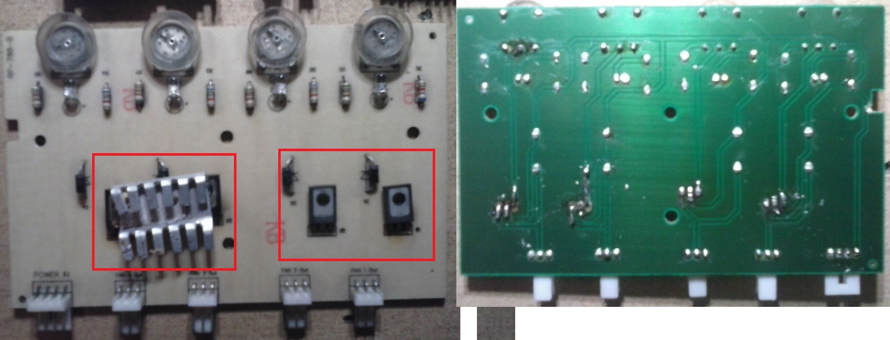

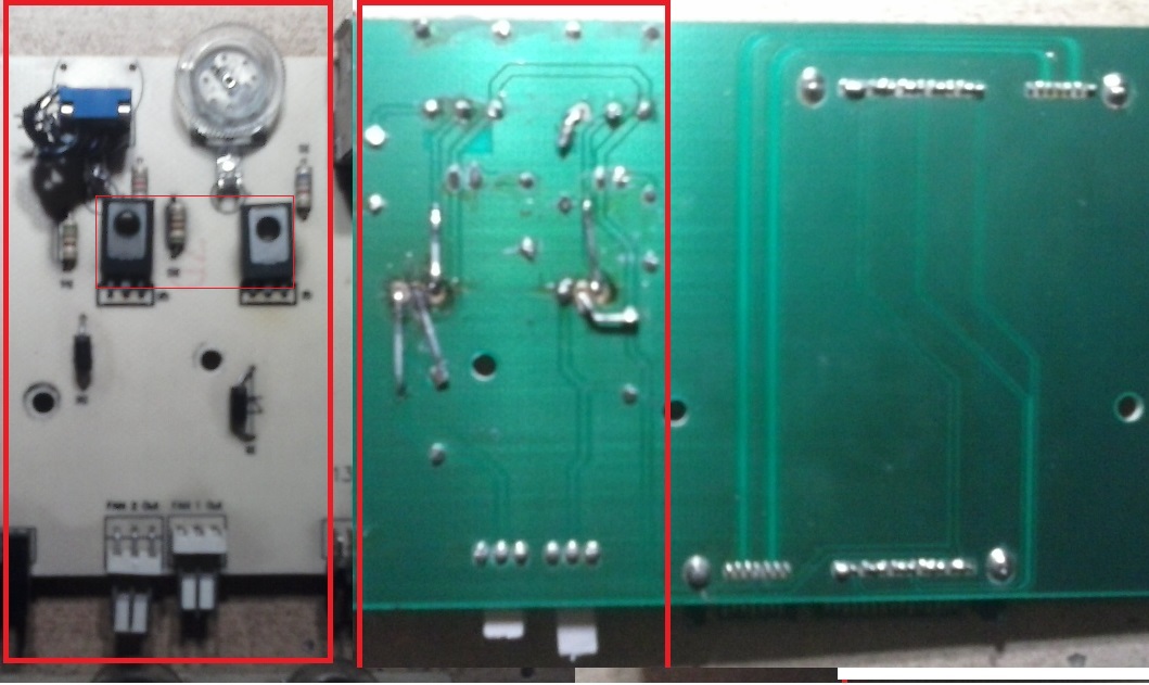

Messaggioda Foto Utenteenkenk » 30 nov 2015, 23:04
tutto fatto ! ho trovato i pezzi che mi servivano ed ho tutto risolto per fortuna! i potenziometri non ce li aveva e non si trovano nemmeno a giro (forse su ebay) , i transistor me ne a dati simili . comunque erano i transistor bruciati perche come li ho rimessi nuovi a ripreso a finzionare tutto ed ora ho di nuovo 6 controller fan funzionanti.
e ho risolto anche i problema del surriscaldamento (per quello i transistor sono deceduti, mettento un dissipatore su tutti quanti e una ventola controllata sempre da esso che fa ricircolo per loro stessi.
comunque vi ho fatto le foto non si sa mai potrebbe servirvi anche a voi per riprodurlo.
qui ho dovuto campiare il potenziometro perche lo avevo buttato via pensando fosse guasto ma invece era funzionante .vabbe ne ho messo uno quasi fisso tanto ci arrivavo col cacciavite se mi serve.
