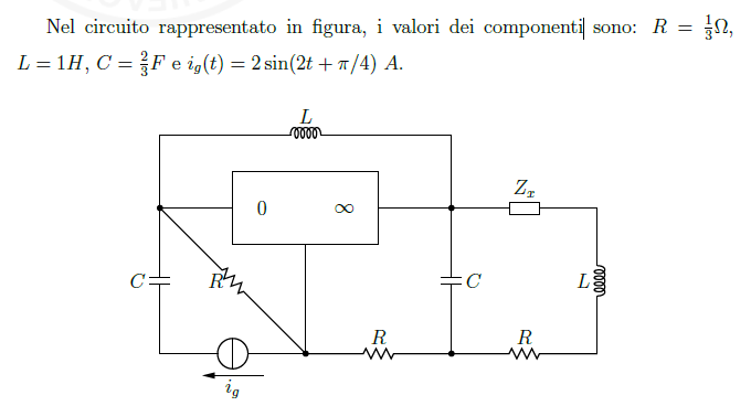

Ciao a tutti , so che un nullore si modella così :
-nullatore come corcocircuito con corrente nulla
-noratore come generatore indipendente di valore qualsiasi con corrente qualsiasi
Quando vado a calcolare Rth spegnendo i generatore equivalenti , la proprietà della corrente qualsiasi del noratore permane ?
Thevenin del nullore

Questo è l'esercizio che ho provato a svolgere , potresti dirmi se il metodo è corretto ?
Testo originale
Devo calcolare la potenza massima su Zx , quindi faccio il Circuito equivalente di thevenin
Calcolo di Zth
Sfrutto i Potenziali ai Nodi A e B , mi accorgo così che posso calcolare Rth=Ep/Ip , risolvendo un sistema a 5 incognite , che sono : Va , Vb ,ix=x , i1 e i2 . Calcolandomi così Ip=i1 in funzione di Ep
Testo originale
Calcolo di Zth
