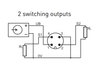

Non so se rientra nel campo dell'automazione, di fatto non lo è, ma vorrei chiedervi come interpretare questo schema:
2015-12-21 17_51_12-www.tecsis.com_fileadmin_Content_tecsis_2_Files_4_Switch_C_Electronic_Pressure_S.jpg
2015-12-21 17_51_12-www.tecsis.com_fileadmin_Content_tecsis_2_Files_4_Switch_C_Electronic_Pressure_S.jpg (11.99 KiB) Osservato 6409 volte
Si tratta di un pressostato con due livelli di pressione impostabili.
Al morsetto 1 - il +24Vdc
al morsetto 3 - lo 0Vdc
dai morsetti 2 e 4 ho un'uscita 24Vdc con cui posso eccitare un relè?

direi che le informazioni sono un po' poche per poterlo dire...
non sai altro su quel sensore?

se ti allego il manuale probabilmente faccio prima:
http://www.tecsis.com/fileadmin/Content ... /be776.pdf
A pagina 27 del manuale trovi lo schema di collegamento.
comunque ha alimentazione 16-30Vdc e 4 opzioni di collegamento/uso delle uscite

Messaggioda Foto Utenteguzz » 21 dic 2015, 20:21
non vorrei aver letto male, dato che ho guardato di fretta.
puoi collegarci un carico di massimo 0.5 A, quindi un relè te lo pilota tranquillamente (ovviamente scegline uno che consumi meno di mezzo ampere)

Grazie mille!!
