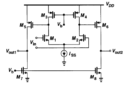

Salve, ho un dubbio sugli amplificatori operazionali multistadio.
In tutte le topologie circuitali che ho incontrato, il primo stadio è una coppia differenziale polarizzata con un generatore di corrente mentre i successivi sono sprovvisti di tale generatore. Perché?
Ad esempio, consideriamo un amplificatore operazionale CMOS a due stadi: ho una coppia differenziale qualsiasi e uno stadio a source comune a valle di ciascun ramo; cosa m'impedisce di "unire" i due stadi a source comune e polarizzare anch'essi con un apposito generatore di corrente?

La domanda è generica però, se posso postare un'immagine, mi risulta comodo riferirmi a questo semplice circuito (in allegato). Il mio dubbio, come dicevo, è sulla possibilità di polarizzare con un generatore di corrente anche il secondo stadio.
Credo però di aver avuto un'idea: qui la VSG di M5 e M6, imposta dalla corrente di M7 e M8, fissa il valore di modo comune dell'uscita dello stadio differenziale. Tale valore non sarebbe ben definito se M5 e M6 non avessero il source ad un potenziale fisso e a quel punto (mi sa) occorrerebbe un doppio feedback di modo comune: uno per il primo stadio e uno per il secondo (un'assurdità).

Be', nel primo stadio la sorgente di corrente è indispensabile, serve per la reiezione al modo comune delle tensioni sui due ingressi, nel secondo stadio questa necessità non c'è ma aspettiamo il parere degli analogici.
sPaCeMaN ha scritto:..la VSG di M5 e M6, imposta dalla corrente di M7 e M8, fissa il valore di modo comune dell'uscita dello stadio differenziale...
Non mi pare che la VSG di M5 e M6 sia imposta dalla corrente di M7 e M8, mi pare dipenda solo da come si polarizza il primo stadio.

Scusami ma non ho capito il tuo dubbio.
Come vorresti polarizzare il secondo stadio? Disegna il circuito.
