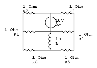

L'esercizio dice:calcolare l’andamento della corrente nell’induttore per t > 0 e l’energia immagazzinata a regime, ipotizzando nulla l’energia iniziale (ossia all’istante t = 0) immagazzinata nel circuito.
Partiamo dal fatto che non ho ben capito la consegna.. comunque ho cercato di impostare un problema di cauchy e sono arrivato alla solita soluzioni dei problemi RL cioè i=(0-10)e^(-(R/L)t)+10.. Il mio problema è che significa calcola l'energia immagazzinata a regime? E di chi? E poi come trovo il valore di R nel problema di Cauchy?

Non ho fatto grandi controlli, ma la R equivalente mi sembra essere 3R/4, data la simmetria della rete, e, sempre data la simmetria della rete la tensione equivalente di thevenin dovrebbe essere Vg/2.
Quindi l'andamento della corrente dovrebbe essere
i(t)=\left( 1- \text{e}^{-\frac{3Rt}{4L}}\right)\frac{2V_g}{3R}
Se ti chiede una energia accumulata questa può essere solo quella dell'unico elemento in grado di accumularla.
A regime la corrente nell'induttore è Veq/Req, per cui l'energia accumulata è pari a
E=\frac{1}{2}Li^2=\frac{1}{2}L\left( \frac{2 V_g}{3R}\right)^2
Ma controlla bene i conti perché in realtà non ho risolto il circuito ma ho fatto solo considerazioni sulla sua simmetria.

Come fai a dire che la R è quella? A chi fai Thevenin?

NicholasASR ha scritto:A chi fai Thevenin?

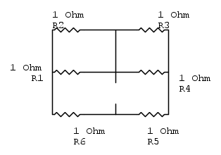

applico Thevenin ai capi dell'induttore
NicholasASR ha scritto:Come fai a dire che la R è quella?
se sradichi l'induttore e sostituisci con un corto il generatore hai una linea di simmetria verticale che passa tagliando in due il generatore (in corto).
La Req di destra o di sinistra vale R+R/2, quindi quella complessiva sarà pari alla sua metà.
EDIT: dimenticavo, dato che tutte le resistenze sono uguali quella che chiamo R vale 1 \Omega, o in altre parole, pongo R=1 \Omega

Messaggioda Foto Utenteg.schgor » 10 gen 2016, 23:49
Togliendo L ed applicando Thevenin (e grazie alla simmetria)
si ottengono V_{Th}=5(V) ed R_{Th}=0,75 (Ohm)
con cui è immediato il calcolo della corrente a regime (cioè a VL=0).

Allora mi state dicendo che se io faccio Thevenin sull'induttore devo ovviamente cortocircuitare il generatore e mettere al posto dell'induttore i morsetti a vuoto.. quindi le R non capisco quali siano in serie e quali in parallelo?

Prendi la linea di simmetria di cui ti ho parlato e analizza solo la parte sinistra, per esempio.
Io vedo una resistenza R con in serie il parallelo di due resistenze R, quindi la R complessiva vale R+R/2. poiché a destra la rete è simmetrica ci sarà in parallelo una resistenza di uguale valore che farà dimezzare la R equivalente totale.

Non riesco a capire quali siano in serie e quali in parallelo

Forse ho capito R1 è parallelo ad R2 e poi va in serie con R6, stessa cosa dall'altra parte giusto?
