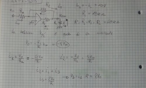

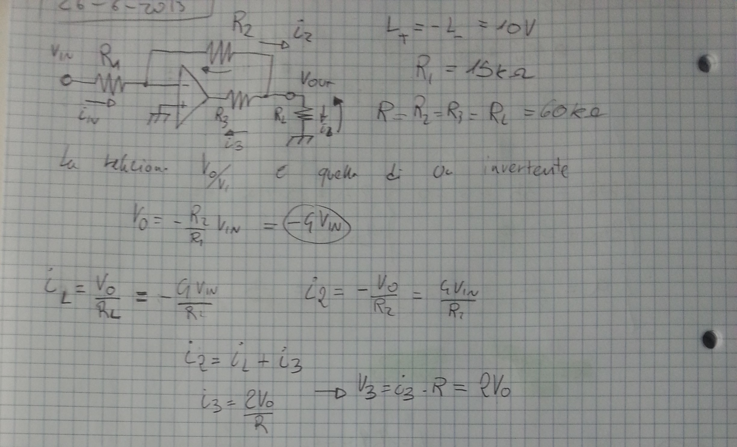

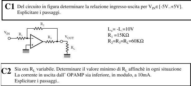

Ciao a tutti ho un problema nella seconda parte di questo esercizio. Qualcuno sa spiegarmi come devo ragionare per trovare la Rl minima?

Ciao,
Trovata l'espressione ingresso uscita il piu' e' fatto. Ora devi solo esprimere la corrente dell'operazionale in funzione di
e
. Quella corrente si compone semplicemente di due parti, una che va al carico e l'altra che scorre sul ramo di retroazione, facilmente calcolabili visto che sai l'espressione di
Proponi una tua soluzione, insieme magari a quello che hai trovato nel punto uno. Non aspettarti che qualcuno lo risolva al posto tuo
e
. Proponi una tua soluzione, insieme magari a quello che hai trovato nel punto uno. Non aspettarti che qualcuno lo risolva al posto tuo
Potresti mostrare come hai risolto il primo punto? Ho dei dubbi!
Il punto uno lo ho risolto in questo modo, per il punto due ho provato a sostituire nella formula delle correnti ma non mi torna niente... Il risultato dovrebbe essere Rl=0ohm
